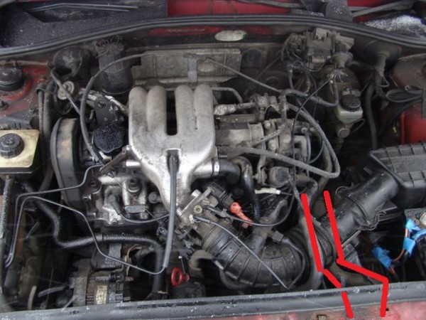

По-моему как раз тот что к термостату - "верхний" - с ответвлением мЕньшего диаметра (ближе к термостату).
Или у меня что-то опять намучено? :o

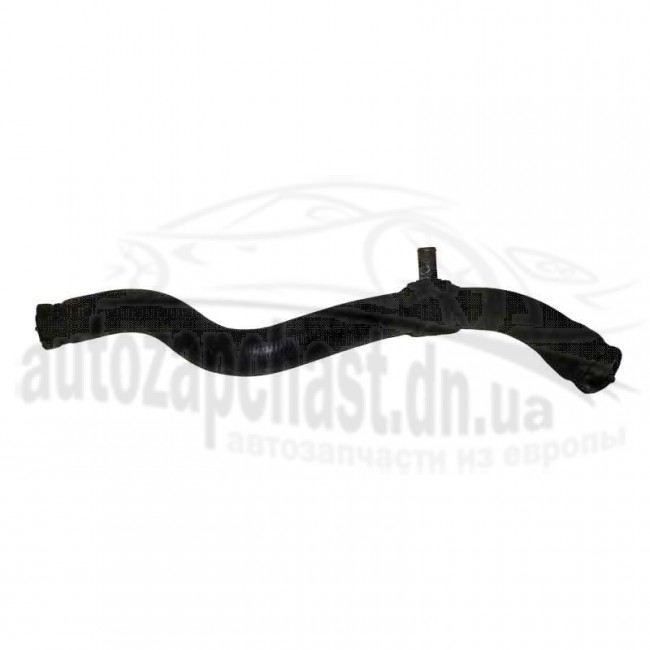

Вот этот:

b1gg1e написав:По-моему как раз тот что к термостату - "верхний" - с ответвлением мЕньшего диаметра (ближе к термостату).
Вот этот:
У меня другой движок (полный инжектор) и там патрубки идут ПОД воздухопроводом. Как у тебя конфигурации я не видел. ( из всего что виддел все патрубки идут ПОД воздуханом). Это и в моноинжекторе и карбюраторе и в полном инжекторе.
Может что то наколхоженно ?

Повідомлення b1gg1e » П'ят травня 08, 2015 11:35 pm
Под идут. Это я красным отметил так, может сбил с толку чуть

Повідомлення sergvega » Суб травня 09, 2015 12:04 am
Я такого не встречал ни на карбе ни на 2.0, ни на ЕР. От термостата на верх радиатора идет толстый Г образный шланг, ставится от нивы самый длинный, отрежешь лишнее.
Нижний да, с тройником от расширителя-помпа-радик
И куда он идет у Вас?

Повідомлення b1gg1e » Суб травня 09, 2015 11:27 am
sergvega написав:Я такого не встречал ни на карбе ни на 2.0, ни на ЕР. От термостата на верх радиатора идет толстый Г образный шланг, ставится от нивы самый длинный, отрежешь лишнее.
С тройником точно к термостату идёт - у меня.
Значит, будем переделывать по гринбукам. Даже не думал, что и там можно натупить.
