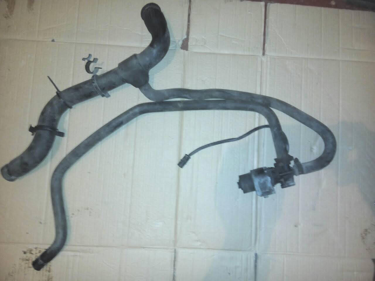

Добрый день, кто может выложить фото куда подключается электрическая помпа? Я про патрубки.

Повідомлення maxem » Пон листопада 19, 2018 3:03 pm
1990 год. Эта помпа скорее всего у меня стояла, но предыдущий хозяин ее снял и вообще заменил все, в т.ч. и патрубки. Дополнительно стоит газовый редуктор и может быть он как раз подключен к патрубкам этой помпы. Электрический вывод есть. Летом когда ездишь по городу и глушишь авто на 83 градусах например, то потом когда включишь зажигание, то пишет уже 92, а это, мне кажется, уже многовато. И вроде как эта помпа как раз и должна охлаждать головку и турбину чтобы не повело головку и не закоксовывалось масло в турбине.
Я добыл эту помпу и родные патрубки, осталось только правильно подключить.
Один патрубок идет от радиатора на помпу если я не ошибаюсь, а куда нужно подключить второй, я так и не нашел

Повідомлення maxem » Пон листопада 19, 2018 3:45 pm
Ты прав, устанавливается она на левом лонжероне в районе тормозного вакуума. Это все я нашел. Я не нашел только куда подключить второй патрубок на двигателе

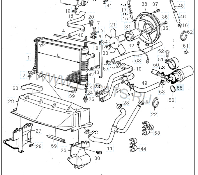

Повідомлення KennethCrife » Вів грудня 11, 2018 12:14 pm
еще. как только завел открыл крышку радиатора. холодный антифриз пополз к верху. может схема есть у кого нашей системы охлаждения?

Повідомлення White_Turbo » Вів грудня 18, 2018 5:21 pm
Фигасе, я только узнал, что такая система существует... Походу отрезанный датчик как раз отвечал за включение этого моторчика. Есть вот такая схема, если она тебе чем то поможет
