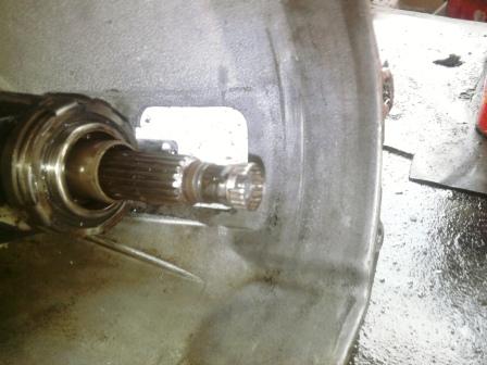

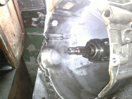

Вал с втулочкой уплотняющей
приваренное ухо под стартер

Повідомлення lexa » Пон серпня 02, 2010 7:55 am
Игольчатый подшипник в маховике или обойма похожая на иг. подшипник на валу? Игольчатому в маховике делать нечего. радиальное биение его убьет. Только шариковый. Проточка на валу для втулочки смотри фото.

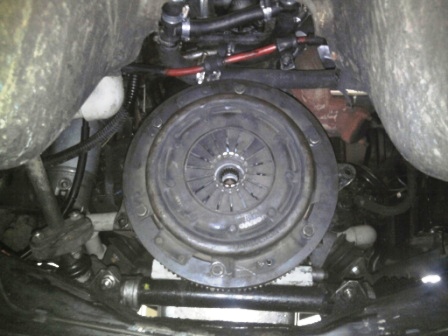

Повідомлення as91 » Пон листопада 11, 2013 8:53 pm
а фото диска не осталось? у меня валяется диск валео какой то. Симптомы с машиной как у тебя, диск стоит с копейки. Диск переклепал, но пока не ставил. Но что то я на нем не припомню пружинок вокруг шлицевой части. Завтра поеду посмотрю на него повнимательнее.

Повідомлення as91 » Вів листопада 12, 2013 10:57 am
посмотри, похоже на этот диск? нашел у себя какой то валео, но не факт, что это родной. Вроде центральная часть на пружинках. да, накладки переклепал с ваз 06 диска

Повідомлення lexa » Вів листопада 12, 2013 4:44 pm
Пружинки дополнительные были по периметру ( диаметру) шлицов - 4 маленьких.

Повідомлення as91 » Суб листопада 16, 2013 6:39 pm
lexa написав:Пружинки дополнительные были по периметру ( диаметру) шлицов - 4 маленьких.
у меня пружинки прикрыты железячкой. Поставил я этот диск, шум чуть поубавился. Скорее всего подшипник на первичном валу шумит.
