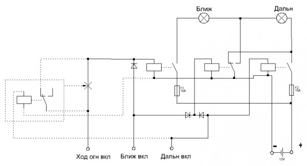

Сегодня воплотил свою задумку, в предверии скорого наступления нового правила ПДД. И так посколько ездить с постоянно включенным ближним светом и плюс габаритами днём, нет желания, принято решение влючить нити ламп последовательно и независимо. Сохранив при этом обычные режимы. Нарисовал схемку и собрал в натуре. Всё работает, света хватает чтоб был виден днём и не слепил встречных. ;) Если будет желание подать сигнал сразу с включением зажигания, нужно добавить то что выделено пунктиром, для того чтобы при включении дальнего не работали обе нити лампы. Но я не стал заморачиватся. Вот схема надеюсь комуто пригодится.

Когда светят обе нити в пол накала, визуально как ближний, и в штатном месте. При этом потребление в 3,5 раза меньше.

схему дай :viking:
