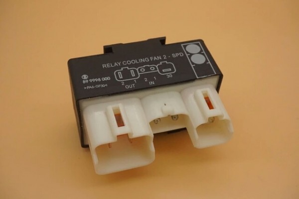

ну так проверь реле, там все просто, одинарный контакт это входной плюс.
Два маленьких это управление(включение) первой и второй скорости вентилятора. туда нужно подвать минус.
Ну а два больших - это два выхода (плюс) соответственно первая и вторая скорость вентилятора.

Сегодня проверял методом втыка как подсказал " xoxlov".И вот что я тыкал)))))
начал проверять методом втыка проводами(-) по одному которые идут от мозгов до реле.
Первый провод который подключается к первой скорости и кондею.Подключаю к первому контакту на реле вентилятор начинает крутить.Подключаю к второму контакту реле к второму режиму вентилятор начинает ещё мощнее крутить.
Дальше беру второй провод(-) подключаю к первому контакту реле не крутит,подключаю к второму контакту реле тоже не крутит.
Подключаю второй провод на реле без первого и завожу и прогреваю машину чтоб вентилятор сработал и в итоге поперло антифриз через розшерительный а вентилятор не включился.Провод менял местами на первую скорость на вторую и он так и не включился.
А от первого провода вентилятор включается в двух режымах.
Тоисть получается что реле робочее.
Проблема до реле где-то.
НО почему в одном проводе всегда поступает минус а во втором его нет.
Провода прозванивал на масу не коротят на масу

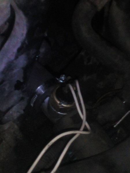

Сообщение mashtalir » Ср ноя 22, 2017 12:24 pm
Всем привет.
Не нашёл я обрыв поверхостно в глубь не стал пока лезть.
Решил свою проблему поставил датчик включения вентилятора.Теперь у меня вентилятор включается не от мозгов а от датчика.

От датчика температуры который под термостатом стоит.
А Вентилятор теперь будет не мозги запускать вентилятор а датчик который я всунул.
Датчик поставил включение вентилятора при 98 вык.94.
