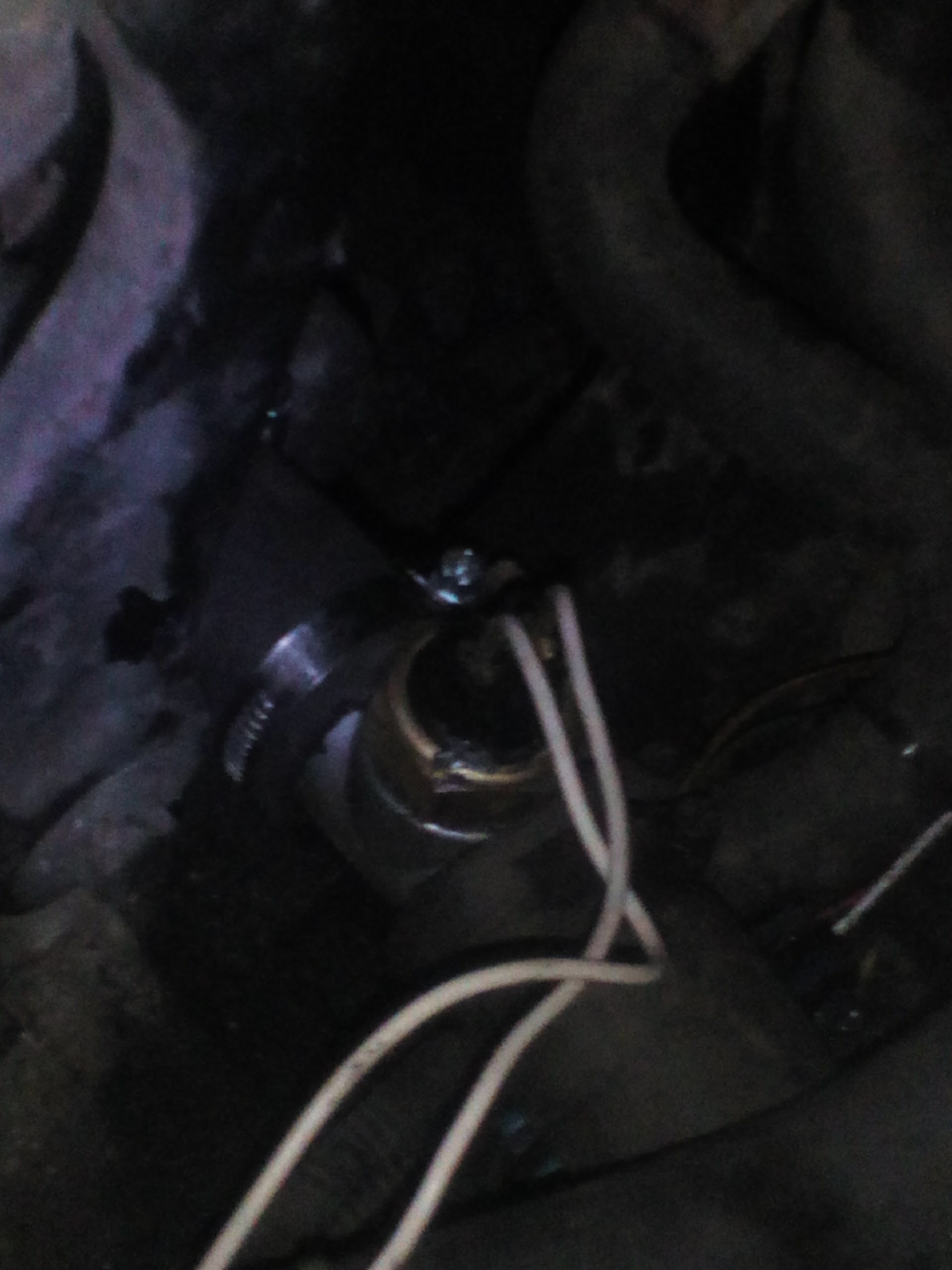

Всем привет.
Не нашёл я обрыв поверхостно в глубь не стал пока лезть.
Решил свою проблему поставил датчик включения вентилятора.Теперь у меня вентилятор включается не от мозгов а от датчика.

От датчика температуры который под термостатом стоит.
А Вентилятор теперь будет не мозги запускать вентилятор а датчик который я всунул.
Датчик поставил включение вентилятора при 98 вык.94.
