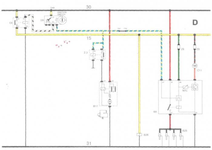

Без реле лампа гореть не будет, питание (+) на нее подходит постоянно, прерывается масса идущая к лампе в самом реле.
На схеме С11 - контрольная лампа, В26 клапан перекрывания доступа топлива. Получается если у тебя клапан перекрывания доступа топлива благополучно работает то питание на лампу должно идти (ну или обрыв) посмотри предохранитель 9, или шлейф на панели приборов, могла медная дорожка оторваться загнуться и т.д. Вобщем если приедешь ко мне обещаю найти))) :drag:
