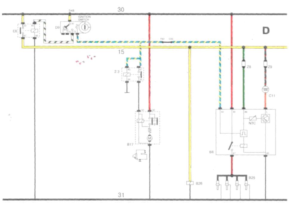

Сообщение lexa » Сб июл 17, 2010 9:34 am
Схема есть , но ее прочесть башка луснет.

Без реле лампа гореть не будет, питание (+) на нее подходит постоянно, прерывается масса идущая к лампе в самом реле.
На схеме С11 - контрольная лампа, В26 клапан перекрывания доступа топлива. Получается если у тебя клапан перекрывания доступа топлива благополучно работает то питание на лампу должно идти (ну или обрыв) посмотри предохранитель 9, или шлейф на панели приборов, могла медная дорожка оторваться загнуться и т.д. Вобщем если приедешь ко мне обещаю найти))) :drag:

Сообщение leo_run » Пн июл 19, 2010 3:49 pm
я так и не понял в чем сложность схемы????
есть вопросы давай растолкую
