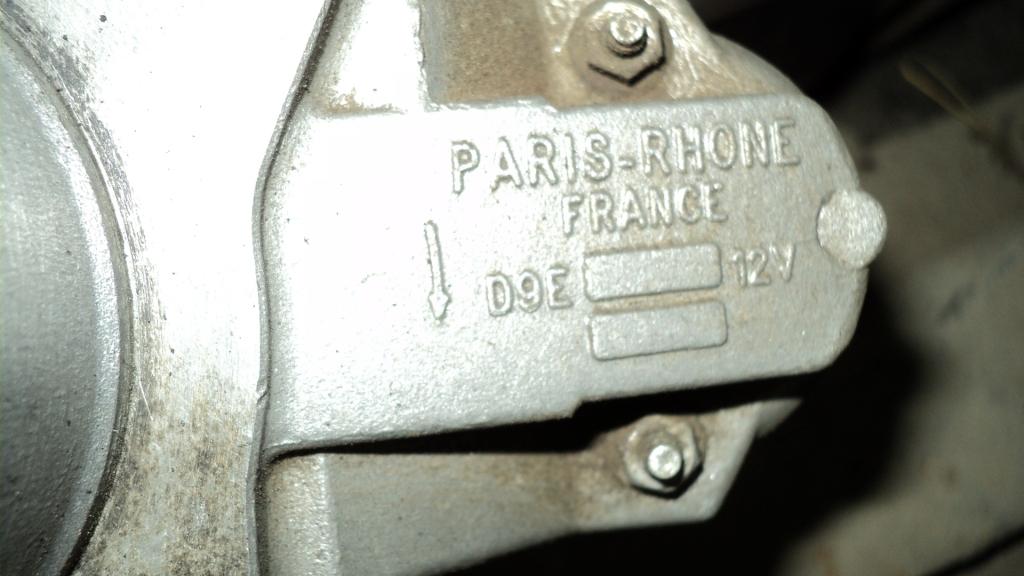

Не знаю на ньому написано PARIS PHON здаєть .

Подходит ли для Volvo 340 стартер с других машин у меня PARIS_RHON DE966

Повідомлення Григорий » Вів квітня 19, 2011 10:36 pm
Подходит с рено стартер такой же модели только носок надо ставить вольвовский

Повідомлення Stas340 » Сер квітня 20, 2011 7:48 am
вот такой?
ЗЫ а вообще неплохо писать хотя бы марку двигателя, не все обладают телепатическими способностями :bye:

Повідомлення kia1122 » Сер квітня 20, 2011 8:32 am
Да похож только постарее выглядет, а у меня 340 1.4 бенз.)

Повідомлення Stas340 » Сер квітня 20, 2011 9:05 am
Ну так это и есть с 1,4 покупался новый, эксплуатировался год, лежит ждет своего нового хозяина))))
