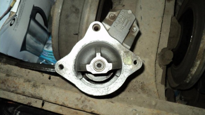

Сообщение Stas340 » Ср апр 20, 2011 7:48 am
вот такой?
ЗЫ а вообще неплохо писать хотя бы марку двигателя, не все обладают телепатическими способностями :bye:

Сообщение kia1122 » Ср апр 20, 2011 8:32 am
Да похож только постарее выглядет, а у меня 340 1.4 бенз.)

Сообщение Stas340 » Ср апр 20, 2011 9:05 am
Ну так это и есть с 1,4 покупался новый, эксплуатировался год, лежит ждет своего нового хозяина))))
