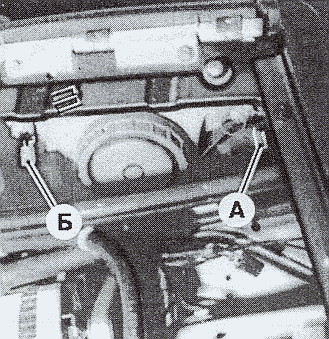

Вот кстати нарыл инфу
Регулировка света фар
Лучше всего регулировать фары с помощью передвижных оптических приборов. Если их нет, то регулировку можно проводить посредством экрана.
Удостоверьтесь, что давление в шинах нормальное.
Поставьте снаряженный автомобиль на ровную горизонтальную площадку.
Отрегулируйте фары вращением винтов "А" и "Б" (см. фото), которые поворачивают оптический элемент в вертикальной и горизонтальной плоскостях, причем сначала производится регулировка света фар в горизонтальной плоскости,затем в вертикальной.
Регулировочные винты блока фар:
А - винт регулировки пучка света в вертикальном направлении;Б - винт регулировки пучка света в горизонтальном направлении
Буду пробовать...... :o

volvo440GL писал(а):Вот кстати нарыл инфу
Снимай фары, это не сложно, снимай с них аккуратно стекла, и смотри почему не работает механизм подьема фар, может проскочили болты по резьбе, по месту разберешься, только так. По поводу ксенона, вещь неплохая, свет хороший видимость хорошая, но его нужно хорошо настроить, чтоб никого не слепить в темноте и чтоб самому было видно хорошо.

А как ты фары регилировал? болтами как на рисунке?
Да регулировочными болтами, НО, когда стояли обычные лампы, как-то регулировка крутилась легче, а когда поставил би-ксенон то пришлось ручки крутить дальше и так туго просто пипец, наверное по лету разберу фары и посмотрю что там не дает, мож смазать нужно будет регулировочные болты.
