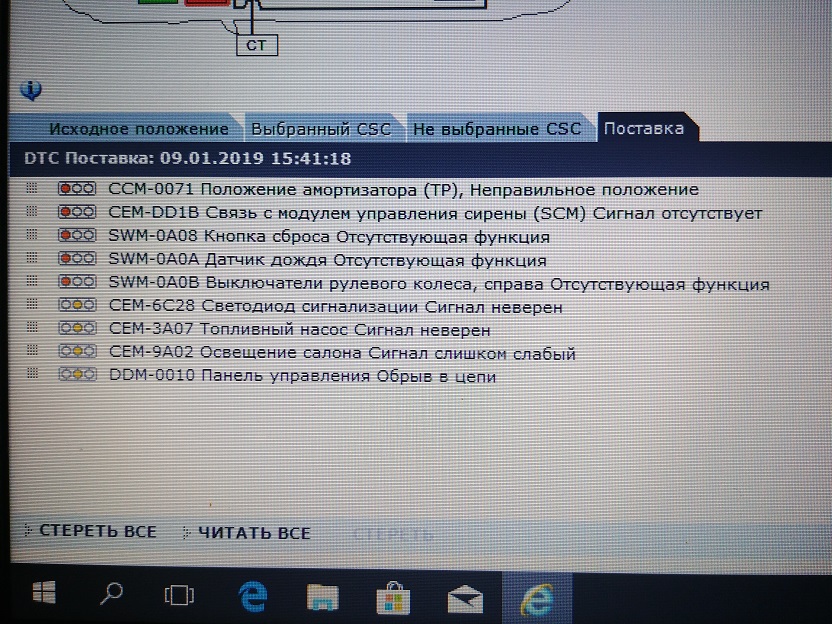

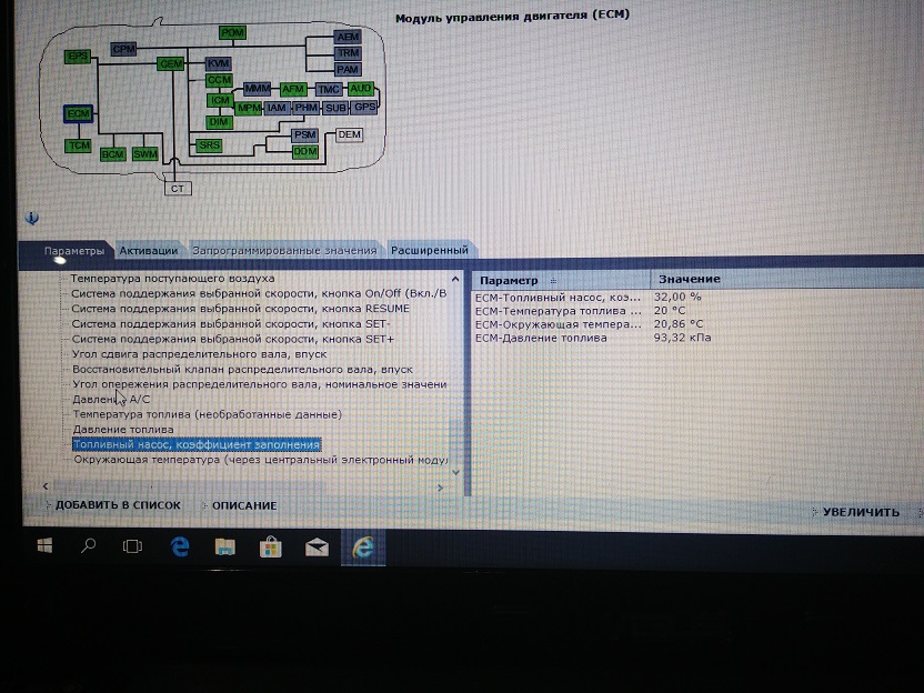

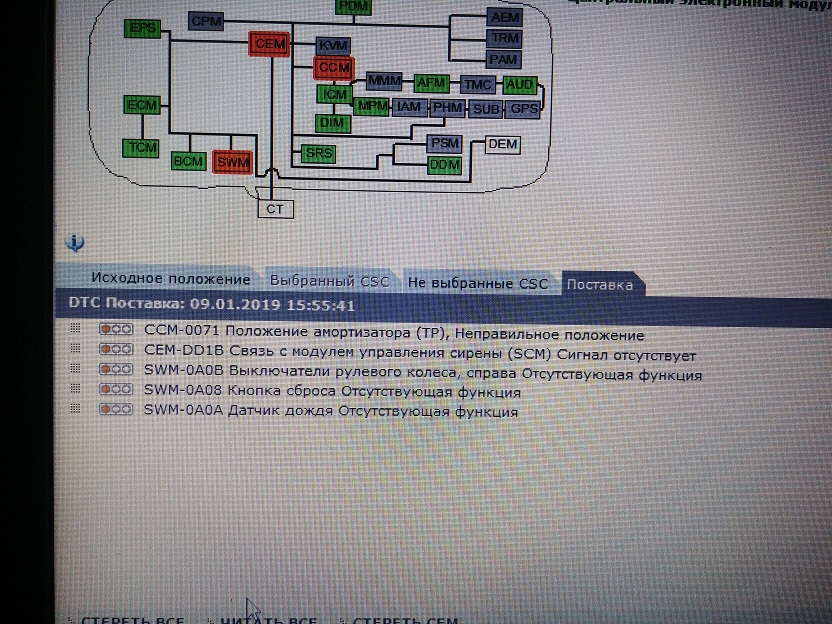

Повідомлення semana9999 » Чет січня 10, 2019 12:07 pm
Выкладываю фото с VIDA. Авто 2005 года. По иммобилайзеру ошибок нет, на газе она заводится.
Первое включение. Есть ошибка бензонасоса
После сброса ошибок. Авто не завелась вообще.
Давление топлива

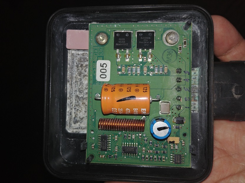

Повідомлення semana9999 » Вів січня 29, 2019 11:05 am
Доброго дня Всем. Умер блок управления бензонасосом, не выдаёт питание на насос (клемы 4-5). На этих клемах относительно клемы 3 (замля,масса) присутствует +12В.

Повідомлення vitalik k » Сер січня 30, 2019 12:16 am
Прописувати не треба, повинен підійти від ліворульної, на вашому від вологи згнили доріжки на платі, при бажанні можливо відновити. Коли будете ставити інший модуль, перенесіть його в салон, бо теж довго не проживе.

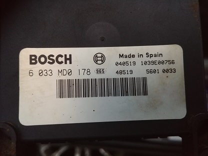

Повідомлення semana9999 » Сер січня 30, 2019 1:12 am
Спасибо за ответ. Я так понимаю, эдентичный модуль управления с другим номером подойдёт ( с европейки). Не обязательно искать точно с таким номером?
Это номер моего блока
Могу я поставить блок упр. с таким номером?

Re: Авто заводится и сразу глохнет
Повідомлення vitalik k » Чет січня 31, 2019 2:45 pm
Нужно пробовать. Если не будет работать искать другой.

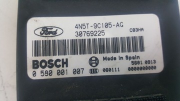

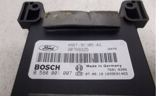

Повідомлення semana9999 » Вів лютого 05, 2019 1:13 pm
Доброго дня всем. Установил модуль с другим номером (ниже фото). Авто завелась с первого раза. Блок взаимозаменяемый. Тема закрыта. Всем спасибо.
