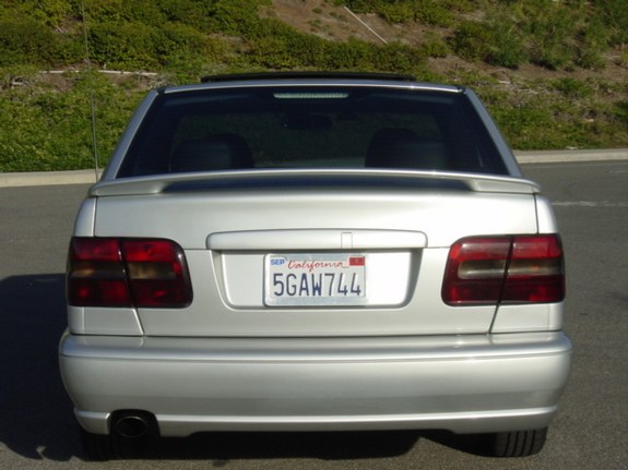

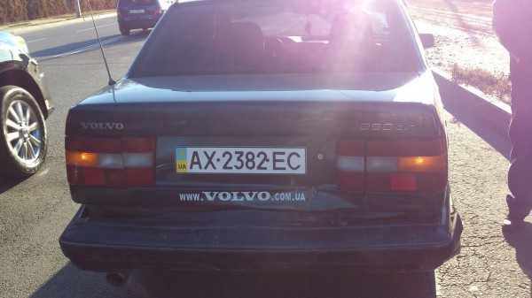

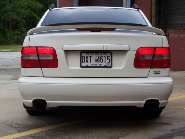

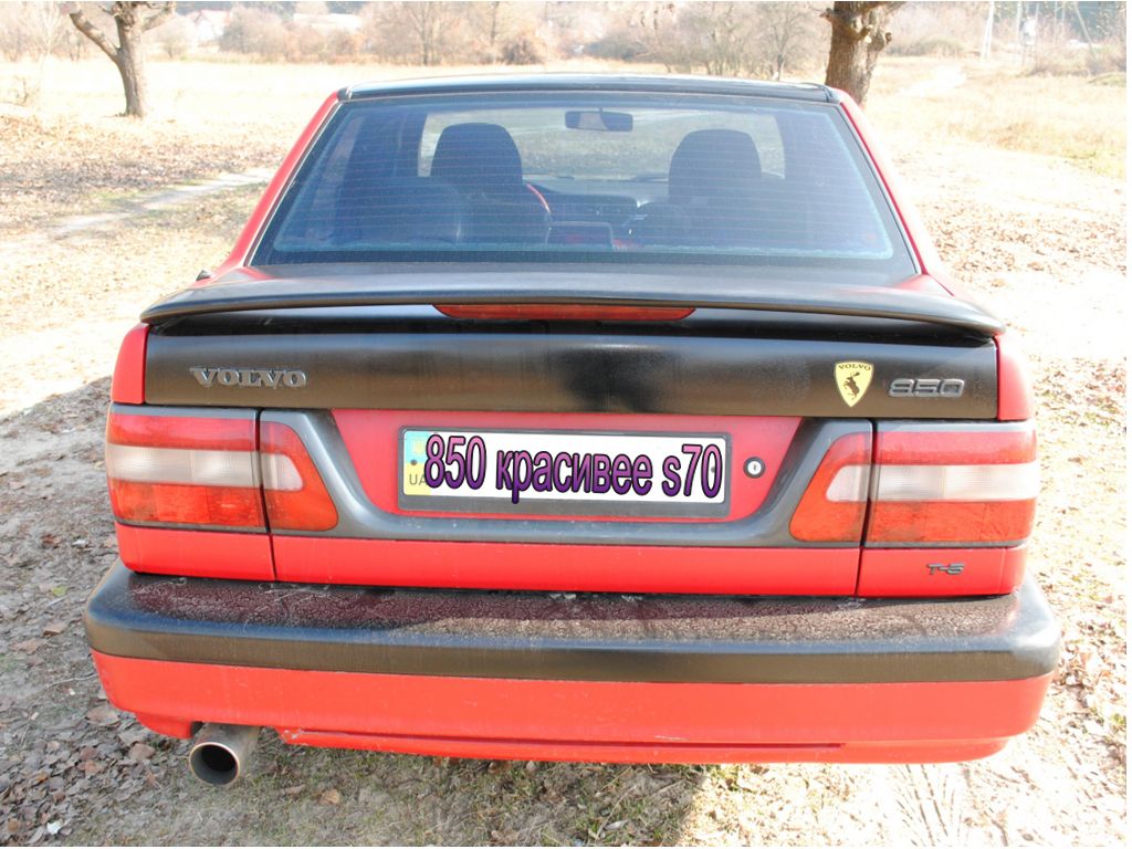

Повідомлення Игорь74 » Суб листопада 07, 2015 7:27 pm
Я уже нихера не понимаю с дорестайл,рестайл,объясните
Послерестайл морда,бампер,5 болтов,так(у Коли фото стырил)
идем дальше
image (1).jpg (66.45 Кб) Переглянуто 8578 разів
теперь мои фонари дорестайл 100 пудов
смотрим дальше
Дайте фото послерестайловых фонарей,или на последней фото тюнинговые,почему на 2 и 3 фото фонари одинаковые,или они у Коли меняные :love:
Повідомлень: 1634
Звідки: УКРАИНА Харьков
Re: Переделка жопы 850 в после рестайл
Повідомлення vodila2009 » Нед листопада 08, 2015 9:15 am
Игорь это же конструктор лего,может фонари,а может бампера или ступицы на 5 болтов,на последнем фото рестайлинговые фонари,себе такие поставил,единственная заморочка там-стоят лампы в поворотниках со смещенным креплением,а так ставь себе что нравится.
