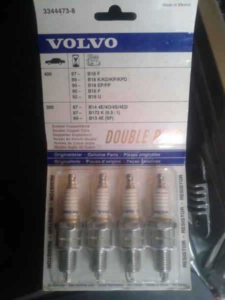

кинул на диски, молдинги на крышу.
доделал электронику, все горит, все работает!
поменял свечи.

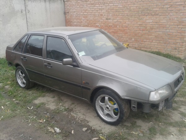

подготовил бампера на покраску! )
