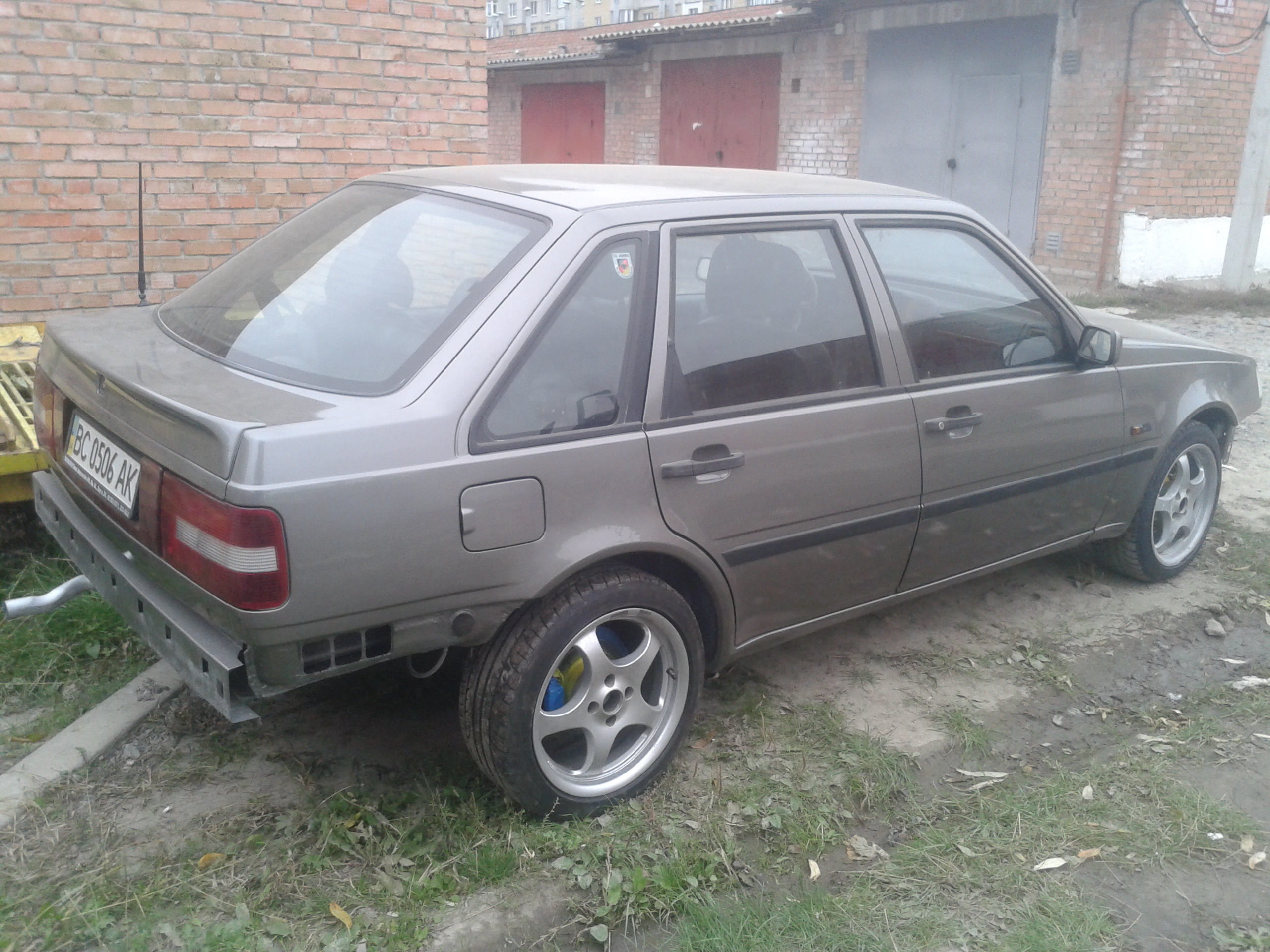

много чего было сделано…
поставил новое лобовое--кайфую!
кинул на диски, молдинги на крышу.
доделал электронику, все горит, все работает!

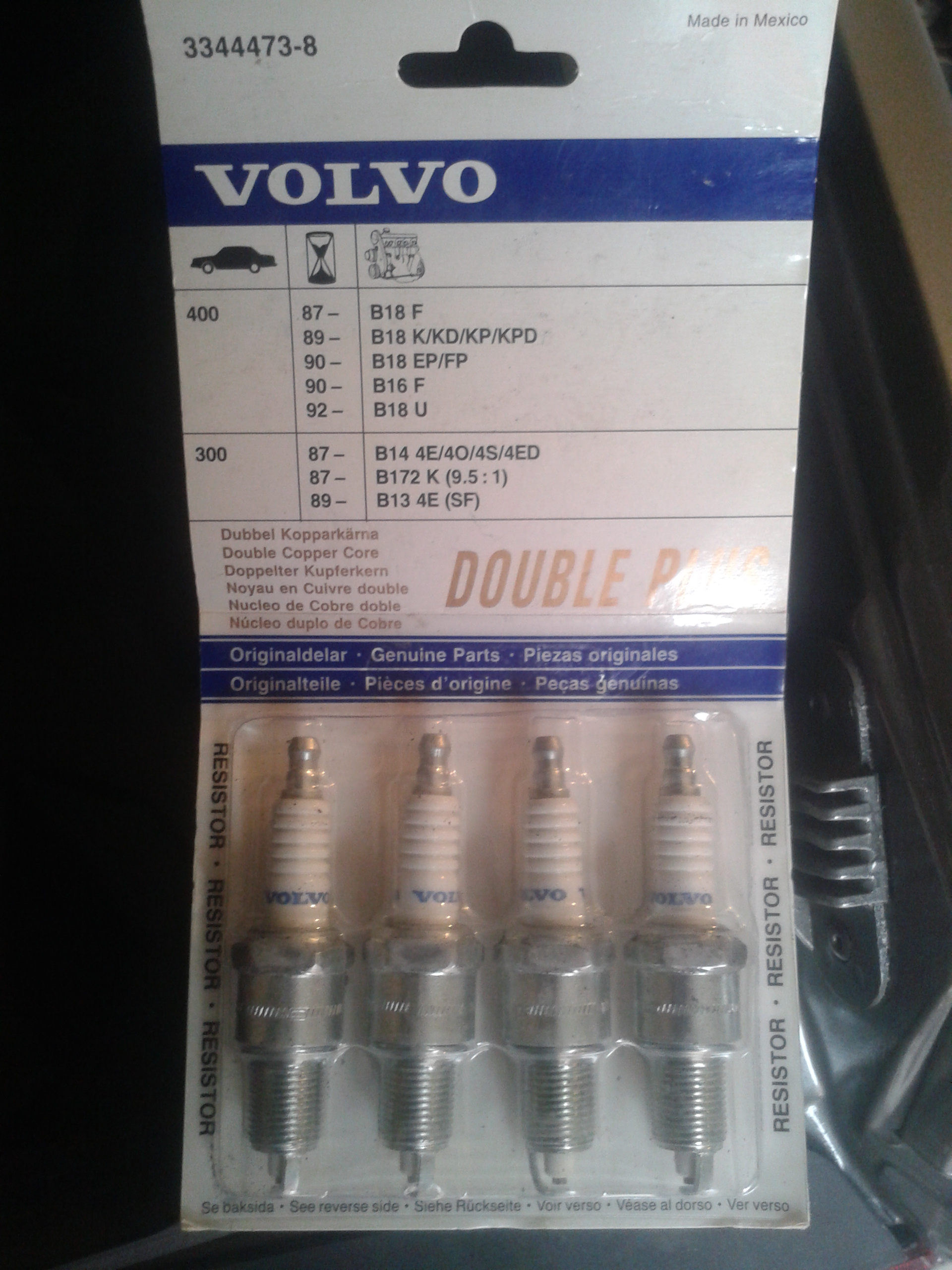

поменял свечи.
подготовил бампера на покраску! )
