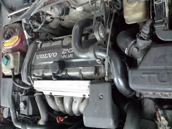

По фото машина дорестайл но патрубки интеркулера рестайл, откручена стойка, верхний сайлентблок на саморезе?

стремная фотка. Смотреть по кузову как и все машины. Особое внимание обрати на передние стаканы, они часто отскакивают от своих мест. Смотри на задние арки в районе нижнего угла двери. Смотри лонжероны и попробуй заглянуть под пластиковые накладки порогов. Смотри подушки двигателя и его опоры. Турба может брать масло, но если отжигать. Узнавай как давно меняли ремни и ролики, ибо тоже в копейку все. Ну и работоспособность всех систем. Если там ОБД стоит, заедь к Тимуру возле Металлиста (т.067-575-06-38) он может посмотреть по компу какие проблемы. Сейчас 850 обслужить не дешево, так что не спеши и сто раз подумай.

Что это со стаканом?Как вырвало с мясом шпильки с гайками.

asvodessa писал(а):Что это со стаканом?Как вырвало с мясом шпильки с гайками.
Нет,ее хозяин ставил на проставки,клиренс увеличил,фото с процесса установки

Машина находится в Киеве,смотрел сегодня ее друг,говорит кузов в идеале,стаканы целы,признаков коррозии или набухания лакокрасочного покрытия ,ржавчины такого в помине нет,машина хранилась в гараже,лонжероны с ямы надо будет обязательно посмотреть,говорит было мелкое дтп. верхняя подушка двигаетеля видно на фото на саморезе закреплена ,те подушки скорее всего под смену. скорее всего турба масло и берет,тк масло на щупе было на минимуме,а про двигатель рассказывает что отгорел от свечи электрод,сгорел клапан,поменяли клапан,а головка блока была взята с донора T5-R с поршневой группой и кольцами вкинута,история такова.Ремни роли тоже верно надо смотреть.Про цена на обслуживание уже наслушался) Вот ссылка с драйв2 : https://www.drive2.ru/c/2247285/
Признаки коррозии есть на задней арке. И я выскажу Вам свою точку зрения по поводу выбора машины. Если вы уговариваете себя брать машину , то она не ваша. А если Вы увидели её и сердечко запело с первого взгляда, то тут уже судьба. Них...на не поделаешь. К этой машине относились не с душой. Вы посмотрите как прикреплен подкрылок задний. Я бы такую не взял. У меня сердечко не запело. :grin: ЕСли показывают фото не мытой машины, то это только для того, что бы скрыть некоторые проблемы кузова. Так как все сливается с брызгами и грязью. Нужно показывать выдраенную машинку.
