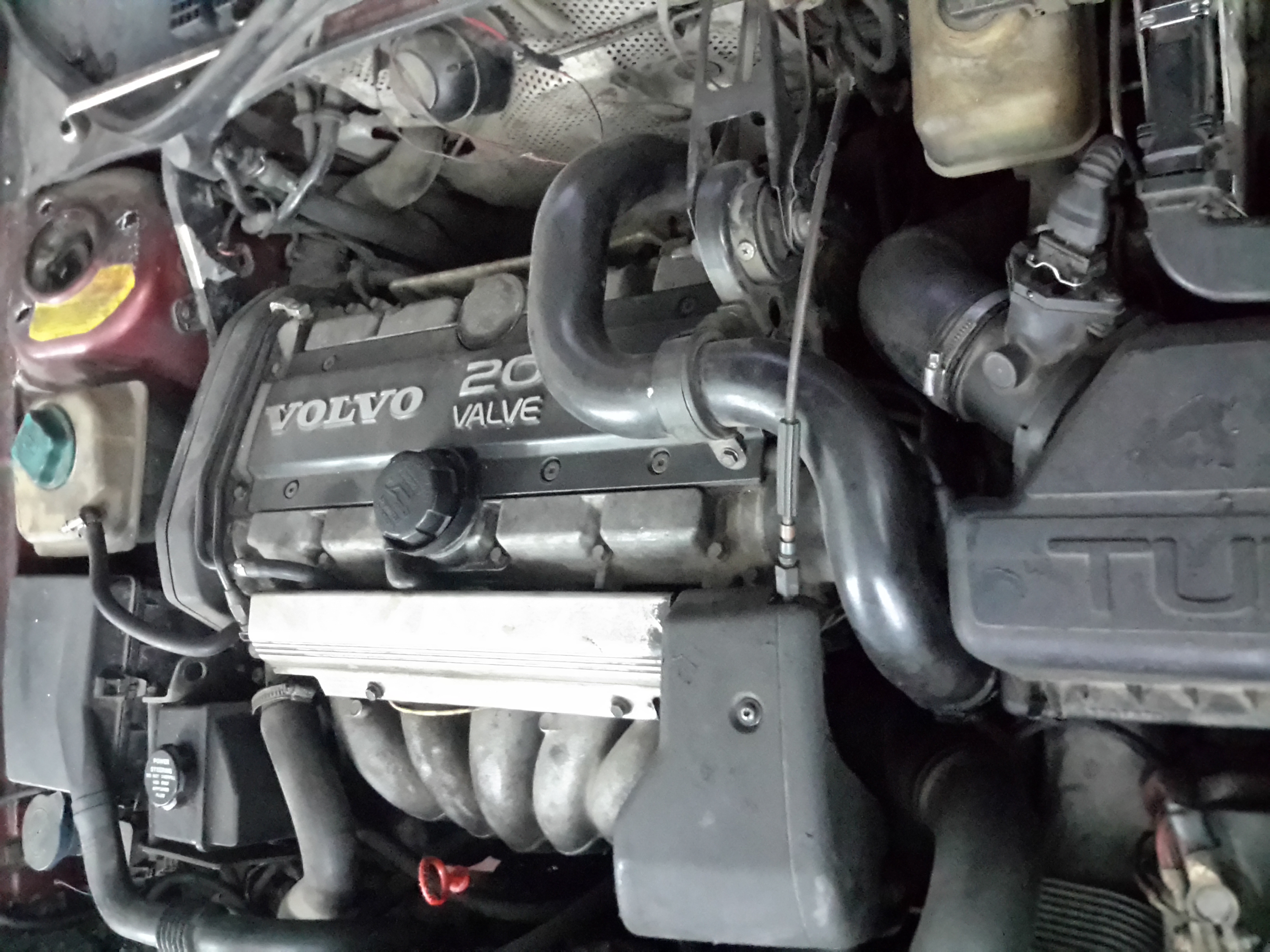

По фото машина дорестайл но патрубки интеркулера рестайл, откручена стойка, верхний сайлентблок на саморезе?

стремная фотка. Смотреть по кузову как и все машины. Особое внимание обрати на передние стаканы, они часто отскакивают от своих мест. Смотри на задние арки в районе нижнего угла двери. Смотри лонжероны и попробуй заглянуть под пластиковые накладки порогов. Смотри подушки двигателя и его опоры. Турба может брать масло, но если отжигать. Узнавай как давно меняли ремни и ролики, ибо тоже в копейку все. Ну и работоспособность всех систем. Если там ОБД стоит, заедь к Тимуру возле Металлиста (т.067-575-06-38) он может посмотреть по компу какие проблемы. Сейчас 850 обслужить не дешево, так что не спеши и сто раз подумай.
Скинь фото, может я ее смотрел. Может и скажу чего.

Что это со стаканом?Как вырвало с мясом шпильки с гайками.

asvodessa писал(а):Что это со стаканом?Как вырвало с мясом шпильки с гайками.
Нет,ее хозяин ставил на проставки,клиренс увеличил,фото с процесса установки
