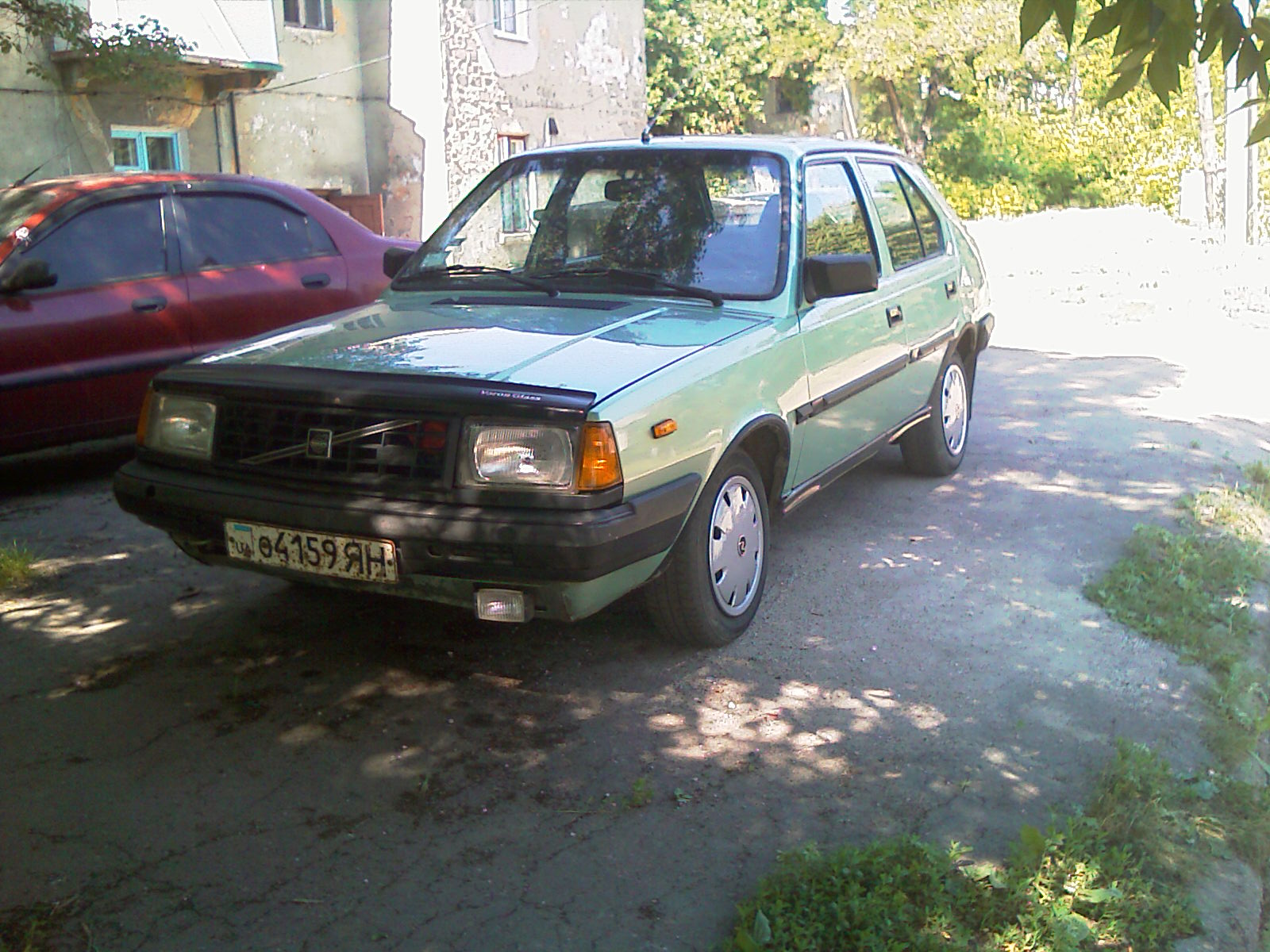

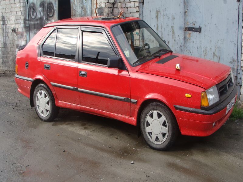

Никто не думал поставить бампера от 2115 вроде бы как неплохо смотрится. Меня угнетает мой замятый фартук и бампер без заглушек непонятного цвета. А другие бампера могли бы вроде как исправить ситуацию
А так могло бы получиться
Это моя машинка

Сообщение Alexeevich » Пн янв 02, 2012 6:53 pm
Интересно смотрится, да еще и с обвесами. Правда уверен он так просто не станет, нужно будет еще дорабатывать, зазоры, по высоте... Стоит ли игра свечь!?
