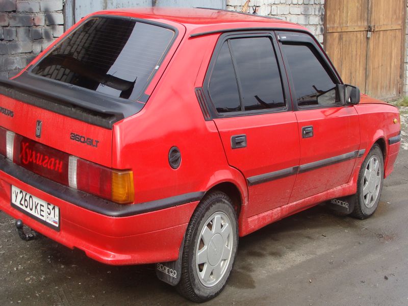

Сообщение alexnax » Вт янв 03, 2012 2:51 am
Ещё фото её же

Сообщение ZIMA » Вт янв 03, 2012 7:36 am
Я тоже загорелся!Я себе тоже так хочу!!!Прийдет весна,прийдет тепло,и будем делать чудеса!

Сообщение Alexeevich » Вт янв 03, 2012 7:55 am
Все хорошо, но вот брызговики спарко тут все портят. На автобазаре брал универсальные с надписью вольво по 20 грн за пару. Смотряться неплохо.

Сообщение Serij » Вт янв 03, 2012 10:56 am
Ну а "хулиган" это, по-моему вообще фипрменная черта вазов :-D :-D

Сообщение alexnax » Вт янв 03, 2012 11:14 am
Ну это всё мелочи, вместо хулигана можно поставить обычную красную пластмассу, да и брызговики тоже меняются. А вообще мы тут о бамперах 8-)

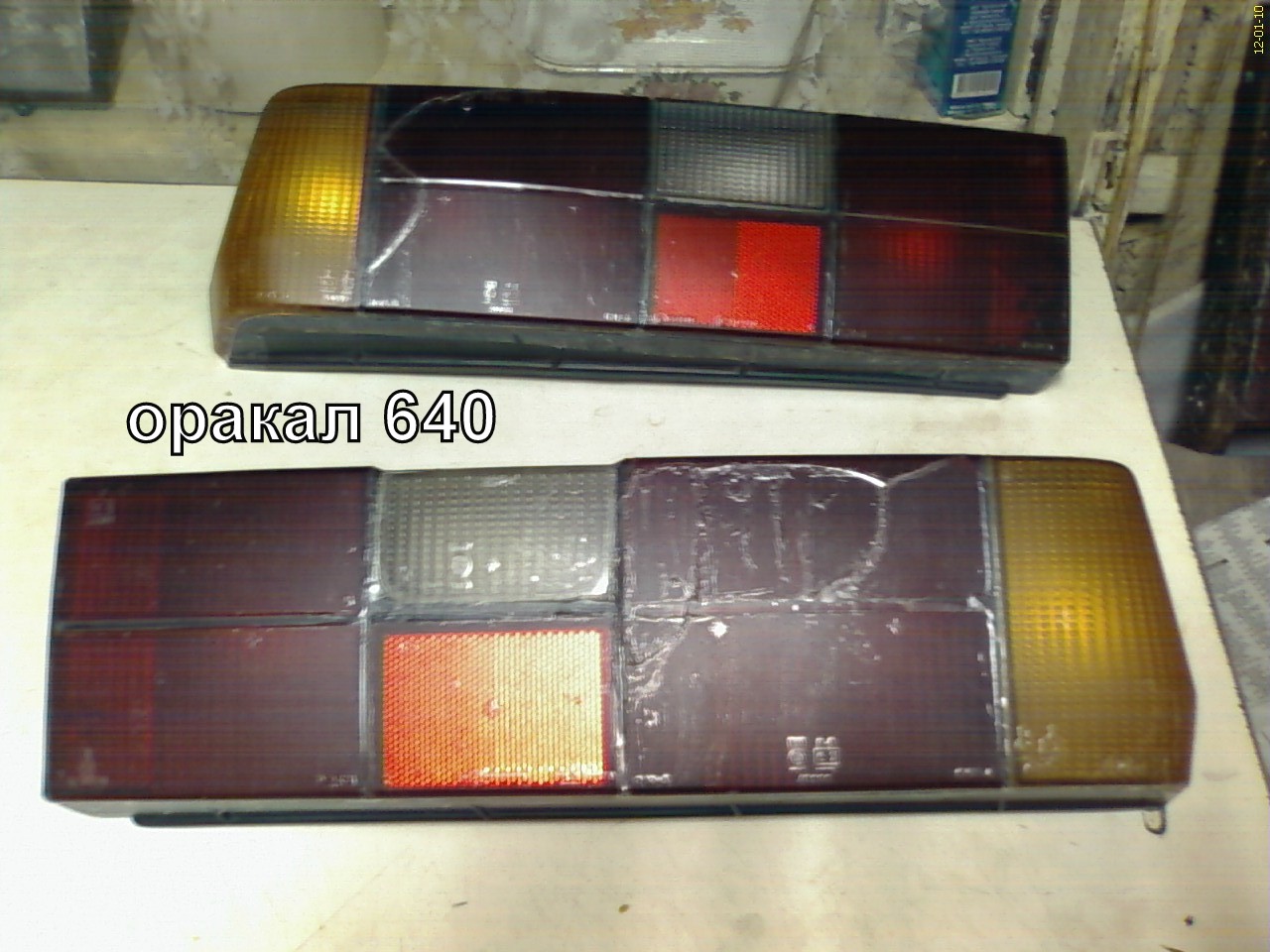

Сообщение Виктор64 » Ср янв 11, 2012 1:20 am
привет коллеги :bye: !!! с прошедшими вас и с наступающими вас... была здесь темка по поводу стопаков ,как видем зима нас не балует сплошные дожди а гараж у меня далековато приходится "Вольвушку" держать возле дома во дворе , так я очем из за дождей машинка превратилась в аквариум токо што без рыбок , заливало со стороны ляды поменял уплотнитель но это не помогло очередная поездка в гараж просушка кузова феном и результат стопаки лопнувшие, пока финансы поют романсы решил от реставрировать свои . переклеив кое где прошел силиконом и обтянул ORAKAL 640 и вот результат....

Сообщение alexnax » Ср янв 11, 2012 9:20 pm
Я не скажу что получилось красиво, но практично. А что я так и не понял вода затекала через стопы? У меня тоже трещинки есть но в багажнике вроде сухо

Сообщение Виктор64 » Ср янв 11, 2012 10:06 pm
:bye: коллеги !!! получается што да по ляде стекало прям на стопы а машинка под углом ... как известно вода дырку найдет. А у тебя по ходу микро трещины .

Сообщение Serij » Ср янв 11, 2012 10:41 pm
А стопы от чего потрескались? от фена? :o и во сколько обошлось восстановление?

Сообщение Виктор64 » Ср янв 11, 2012 11:32 pm
Serij писал(а):А стопы от чего потрескались? от фена? :o и во сколько обошлось восстановление?
как я выше от писал (клеил) бывшему хозяину видать в зад въехали он соплей намазал и будь здоров ... я стопы снял разобрал ево сопли и все это переклеивал все по новому (я сам сапожник) с клеем проблем нету "дисмакол" исключительно клеит пластик (намазал , соединил , подсохло , прогрел феном придавил ) то и видно место сборки пазла на одном вообще задний ход сборный вырезан с другой не понятной фары . По аракалу пошел к знакомым из рекламной фирмы по бартеру у них взял кусок пленки ну а дальше " наши руки не для скуки" собрал шарики в кучу и с Божей помощью и чейто матерью в перед и с песнями часа за 2 не спеша сделал . p.s.так што по финансовому вопросу звените не отвечу.

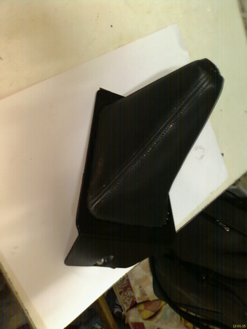

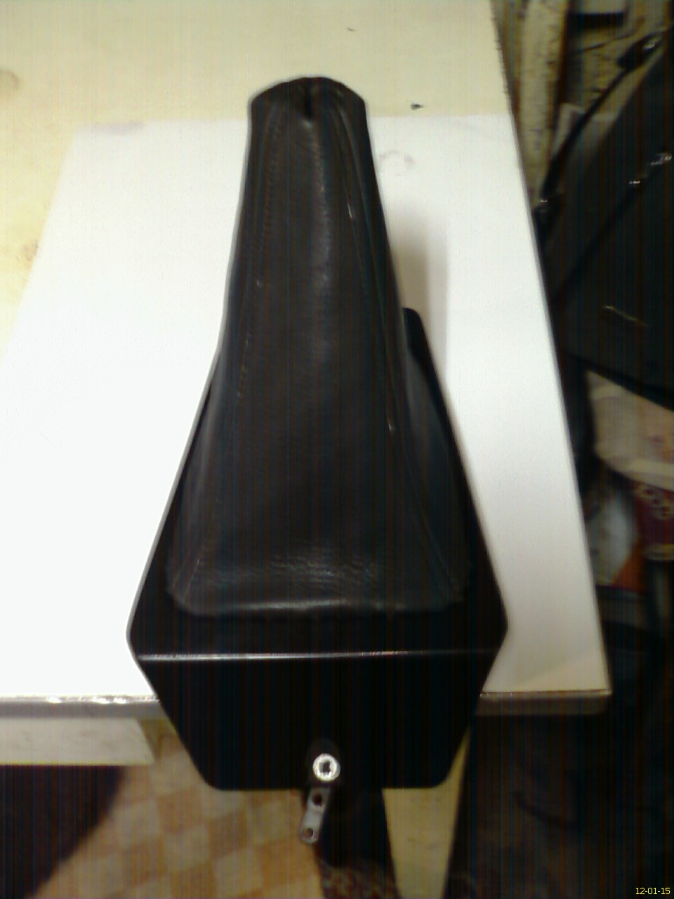

:bye: коллеги !!! опять длинные праздничные вечера в голове мысли шальные финансы кончились а руки просят работы , вот решил на "старый новый год" сделать подарок своей "Вольвушке"решил кулису обтянуть кожей вернее сказать пошить чехол и вот што получилось судите сами ... P.S.как поставлю скину фото а сейчас наброски

Сообщение alexnax » Вс янв 15, 2012 9:23 pm
Ох и ручки у тебя шаловливые :P Смотрицо то оно конечно очень красиво, тока зачем столько дырдочек наковырял, чем родные зажимы не устроили?

Сообщение Виктор64 » Пн янв 16, 2012 9:40 am
alexnax писал(а):Ох и ручки у тебя шаловливые :P Смотрицо то оно конечно очень красиво, тока зачем столько дырдочек наковырял, чем родные зажимы не устроили?
:bye: дело в том што зажимов то нету остался токо сам каркас... и сам чехол пришивался к каркасу потому и дырочек много

Сообщение Виктор64 » Пн янв 16, 2012 9:44 am
grom писал(а):а не дешевле и проще былоб купить на рынке за 15 грн?
:bye: купить то можно но сам прикол в том штоб сделать самому , ну и само качество шо там за 15гр кожа молодого дермонтина :-D
