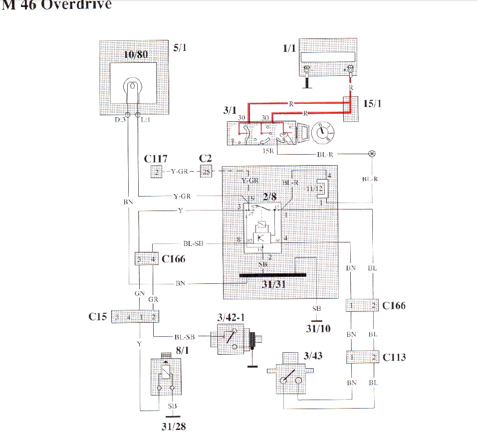

Подскажите где искать , 5 передача включается в любом положение, кроме 4 передачи. При нажатии на кнопку щелкает реле , загорается лампочка , в коробке слышен щелчек. но как только включаешь четвертую, тишина, ни какой реакии. Где проблема с проводкой ?

проводку проверил, вся согласно схеме. Все упирается в саму кнопку на 4 передаче, в любом положении коробки она постоянно замкнута на массу, а когда включаешь 4 передачу размыкается, такое может быть ?

Timosha писал(а):проводку проверил, вся согласно схеме. Все упирается в саму кнопку на 4 передаче, в любом положении коробки она постоянно замкнута на массу, а когда включаешь 4 передачу размыкается, такое может быть ?
Кнопка на рычаге или датчик на коробке?

по схеме есть датчик 4й передачи- вот его нужно смотреть-прозванивать в первую очередь

Датчик 4 передачи постоянно звонится на массу, а когда включаешь 4 перестает.

меняй датчик 4-й (при включении 4_й он замыкается а не наоборот)

4ЕКИСТ писал(а):меняй датчик 4-й (при включении 4_й он замыкается а не наоборот)
Заменитьд атчик без снятия коробки реально, или нужно снимать коробку ?

без снятия коробки .
