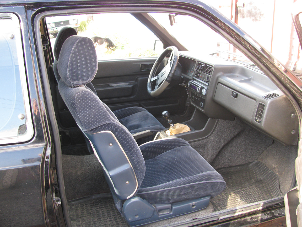

Ух как сверкает! приятно видеть, когда машина попадает в заботливые руки. ;) а сидухи передние откуда, если не секрет? :P

Serij писал(а):Ух как сверкает! приятно видеть, когда машина попадает в заботливые руки. ;) а сидухи передние откуда, если не секрет? :P

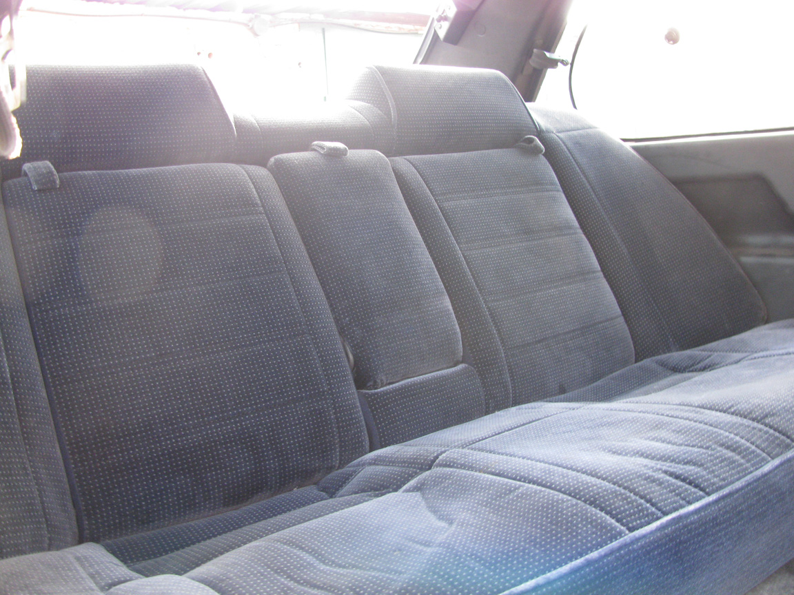

Сидушки-не секрет: ниссан-блюберд(комплект) но-задняя сидушка родная(основа +поролон),покрытие с ниссана,спинка ниссана прикреплена на родную основу(будет доработка т.к. плохо откидывается спинка,хотя если не трогать то-нормально). свои передние,к сожалению, были практически "убиты" прежними владельцами

Сообщение dok » Вт окт 25, 2011 8:35 pm
B200K писал(а):покраска бомба.а яка краска?
Уточню (где-то осталась банка) и обязательно отпишусь

Сообщение Serij » Вт окт 25, 2011 8:51 pm
А чем восстанавливали почерневшую окантовку стекол до блеска? передние сиденья отбрасываются?

Serij писал(а):А чем восстанавливали почерневшую окантовку стекол до блеска? передние сиденья отбрасываются?
Боковые(пассажирские) стекла приобретены сдесь,на форуме,на задней двери-(каюсь,но другого выхода не было) молдинги,подобранные по ширине и высоте,остатки старой окантовки убирались до пластмассы,один из уголков сделан из пластины фотоглянцевателя.
Сиденья-отбрасываются вперед для входа(на пассажирском сбоку виден рычаг и лучше придерживать спинку что-бы не побить панель), имеется поясничная регулировка,подголовники ход вперед-назад, ну и вверх-вниз
