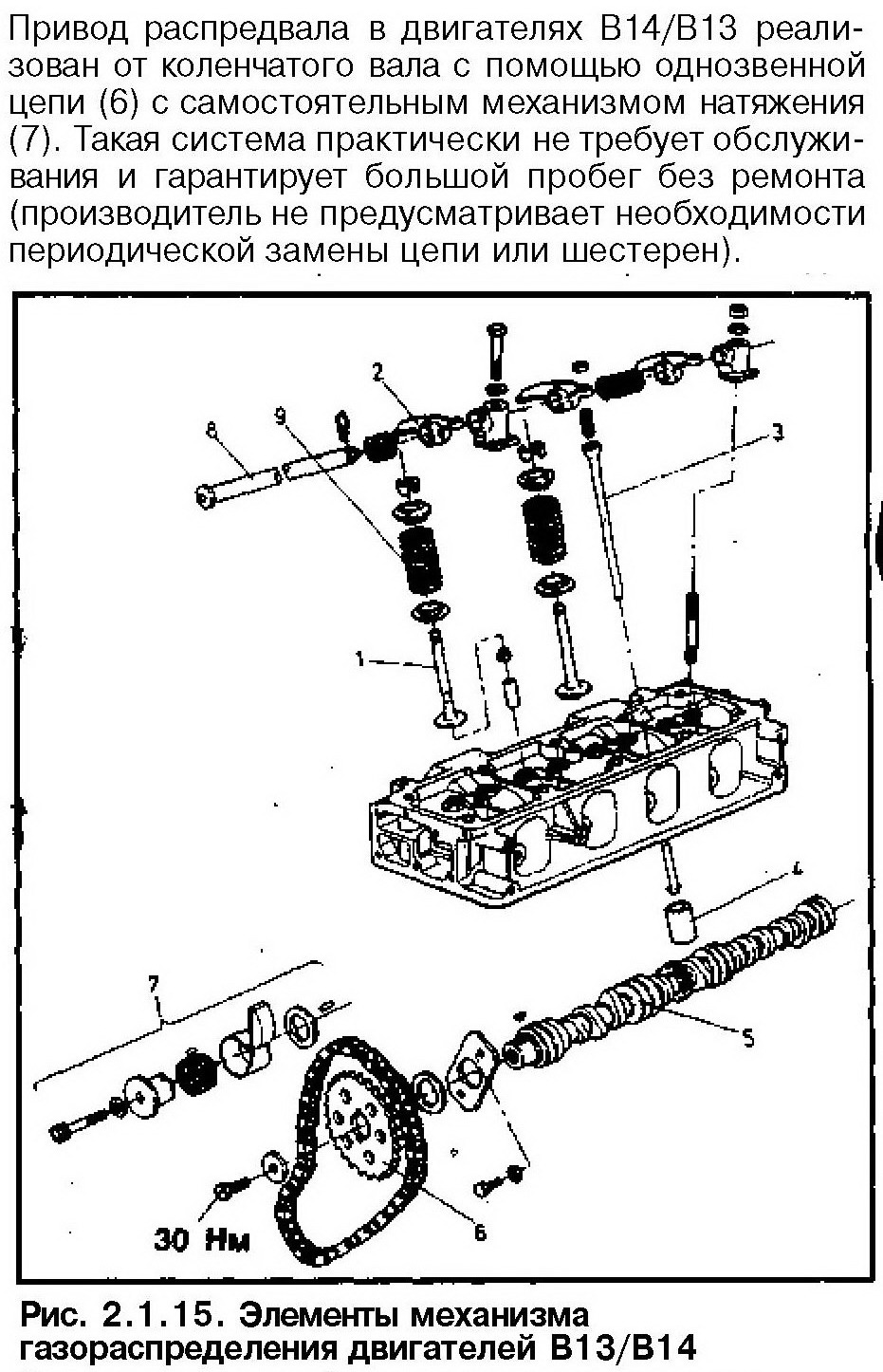

Цепь сама должна натягиваться. На картинке натяжитель и пружина которая его натягивает, возможно пружина со временем ослабла и не даёт нужного натяжения.
