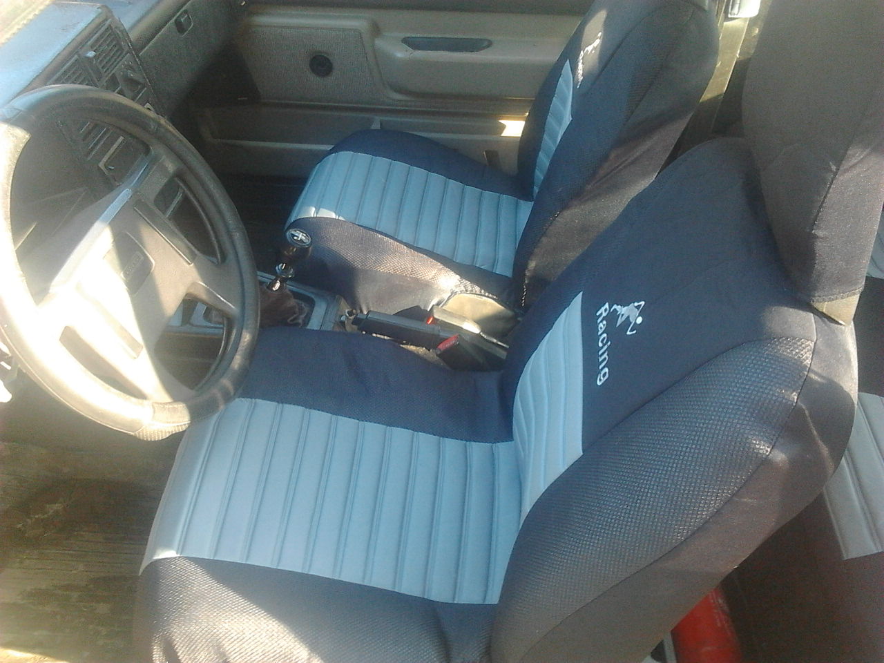

Купил чехлы на сидушки. Универсальные, цена вопроса 350гр. Пару фоток, правда на телефон :?
Сообщения: 1369
Re: Мой автомобиль Volvo 340 1.4 GL
Сообщение alexnax » Вт янв 31, 2012 9:46 pm
Блииин что же я никак до рынка не доеду :( Молодчага хорошо смотрятся. А салон двухцветный у тебя и был? или делал чего?
Сообщение Serij » Вт янв 31, 2012 10:04 pm
Карты у меня до этого стояли убитые и крашеные в черный цвет. А эти я купил недавно здесь на форуме, когда развернул посылку - сам офигел с цвета. Оказывается, они такие в оригинале двухцветные. Мне нравится. Только задние мне чуток не подходят, пока со своими черными катаюсь. весной летом есть в планах весь салон перетянуть. 8-)
