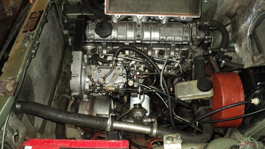

В дизеле из-за отсутствия дросельной заслонки нет вакуума, он сосет воздуха ровно столько столько ему нужно абсолютно не дозировано. Но есть вакуумный насос который и создает это самое разряжение, эта какашка стоит возле передней правой подушки двига, часто его не бывает вообще - тюнинх))) в нем отремонтировать можно в принципе все кроме эксцентрика, там хитрый подшипник, который нигде не бьется и я его так и не нашел (правая нога в штаны влазит с трудом)))))))) Найти этот насос в хорошем состоянии меньше 500-800 грн. = сорвать джекпот, он практически такой же стоит на ситроене джампере 2,5Д, но стоит не меньше)))
Вакуумный усилитель это уже попроще и его можно спокойно найти б/у ну или при большом желании вколхозить вместе ГТЦ от чегото отечественного, и подойдет он от любой тройки даже не дизельной.
Тот который красненький кругленький с бачком это и есть вакуумный усилитель
