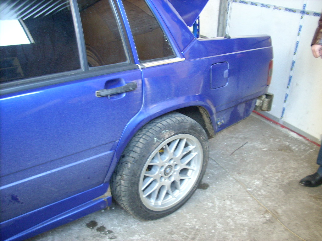

хочу R17--R18
я уже неделю не могу по ночам спать, думаю--мечтаю!
проблема у нас 700--900 каждый знает--конченый вылет(ет25), но проблему с вылетом и вариантами дисков уже почти решил!
1--купил 30мм. проставки с переходом на BMW--разболтовку 5*120,теперь надо найти диски(в данном случае) с 3-ек у них средний вылет ЕТ40-35,тоесть должно подойти.
на Беху найти диски не проблема, я думаю вы согласитесь…
сегодня взял у друга диски с 5-ки BMW R17---но у них ЕТ10,тоесть они сами по себе выперают, а есче + 30мм. но хотя бы просто посмотреть, как было бы! )
ваше мнение мне интерестно(как по размерам, и если бы они стали)

Слав ниодной фотки общего вида.прикинуть некак. 8-)
Re: МОЯ НОВАЯ 760 TURBO
Сообщение nikolajs » Сб фев 18, 2012 4:59 pm
Ну да, оно не понятно, сами диски вродь ниче ,а как оно к машине, не понятно. Должно быть нормально по идее.
Сообщение gena-940 » Сб фев 18, 2012 6:26 pm
Диски прикольные,выложи фотки на старых и этих где видно всю тачку.Тогда будет с чем сравнить.
Сообщение ivan@m » Сб фев 18, 2012 7:40 pm
думаю надо что то из класики и широкие и резинку подрастянуть на дисках. даже чуть больше чем на этих растянута ;)
Сообщение Djeims_de_griz » Вс фев 19, 2012 9:50 pm
ну смотри 10 вылет + 3 см проставки - у нас родной 25 - вот и выходит будут торчать на 4.5 см наружу.надо было проставки брать по меньше
Djeims_de_griz
Сообщения: 641
Откуда: Киев,Позняки
Сообщение Djeims_de_griz » Вс фев 19, 2012 9:52 pm
а на фото точно 17 диски и 10 вылет? чет мелковаты выглядят
Djeims_de_griz
Сообщения: 641
Сообщение MOOSE » Вс фев 19, 2012 11:12 pm
17" мелковаты 100% нужно 18"
Сообщение Djeims_de_griz » Вс фев 19, 2012 11:57 pm
да то не 17 - то скорее всего 16.у меня 17 -так по крупнее смотрятся чем эти.
Djeims_de_griz
Сообщения: 641
Сообщение MOOSE » Пн фев 20, 2012 12:37 am
наверное резина с слишком маленьким профилем
Сообщение Hamlet » Пн фев 20, 2012 7:26 am
По мойму вылет получился большим , слишком выпирает а следовательно вода и грязь из под колес постояно будет будет лететь на кузов .
Hamlet
Сообщения: 281
Откуда: Украина Киев
Автомобиль: volvo 740 GLE
Сообщение slava_n » Пн фев 20, 2012 12:10 pm
я ети диски просто взял примерять,не лоханулся ли я с проставками---стают ли они вообще!
а диски нашол другие R18 :idea: :idea: :idea: OZ---орегинал(не реплика) с ET40--думаю станут нормально! ;)
будут у меня--сфоткаю!
