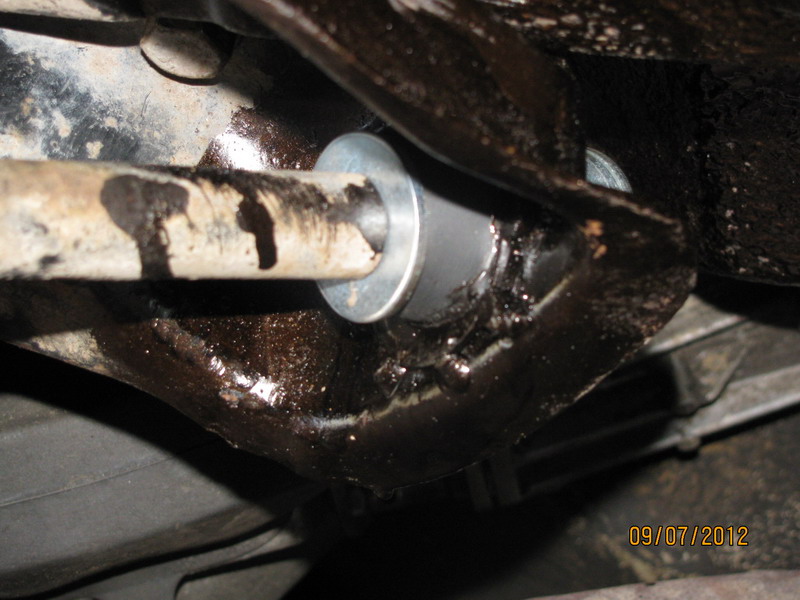

А что это за проставка, между кожухом сцепления и корпусом вала?
Re: V 343 Житомирская
Сообщение dok » Ср июл 25, 2012 8:37 pm
Stas340 писал(а)::oops: :oops: :oops: Док прошу простить, что забыл за обещаное :oops: :oops: :oops:
Искал кардан-предложили,новый,но для какой? не знали,заодно приобрел и вал(так-пусть будет).В итоге кардан оказался от автомата,да и видно вал что идет от сцепления оттуда,пришлось удлинять корпус вала,чтобы подшипник стал на место(проставка,если не ошибаюсь,52мм)болты крепления сделаны специальные-они вкручиваются друг-в-друга.Вот так,а остальное-мелочи

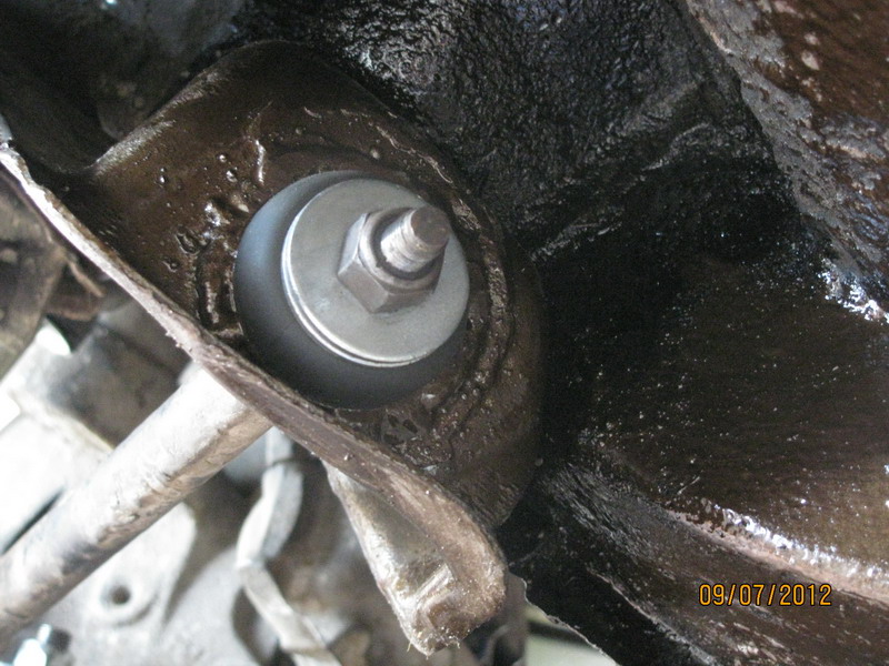

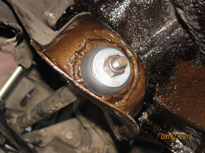

резиночки под стабилизаторы родные где заказывал, или с чего то похожего поставил?

Стыдно признаваться-от жигулей( резинка похожа на песочные часы-разрезана пополам,развернута на 180 и совмешены-так как по-книжке для вольво) "тарелочки" от моквича-41 внутренней диаметр сделан под резинки-30мм

Сообщение dok » Ср май 15, 2013 8:21 am
Резинки с задних реактивных тяг жигули-классика(разрезанные пополам),"тарелочки" со стабилизатора М2141-приваривались к кронштейну(внутренний диаметр токоря доводили до 30мм),шайбы под гайкой-монтажные шайбы

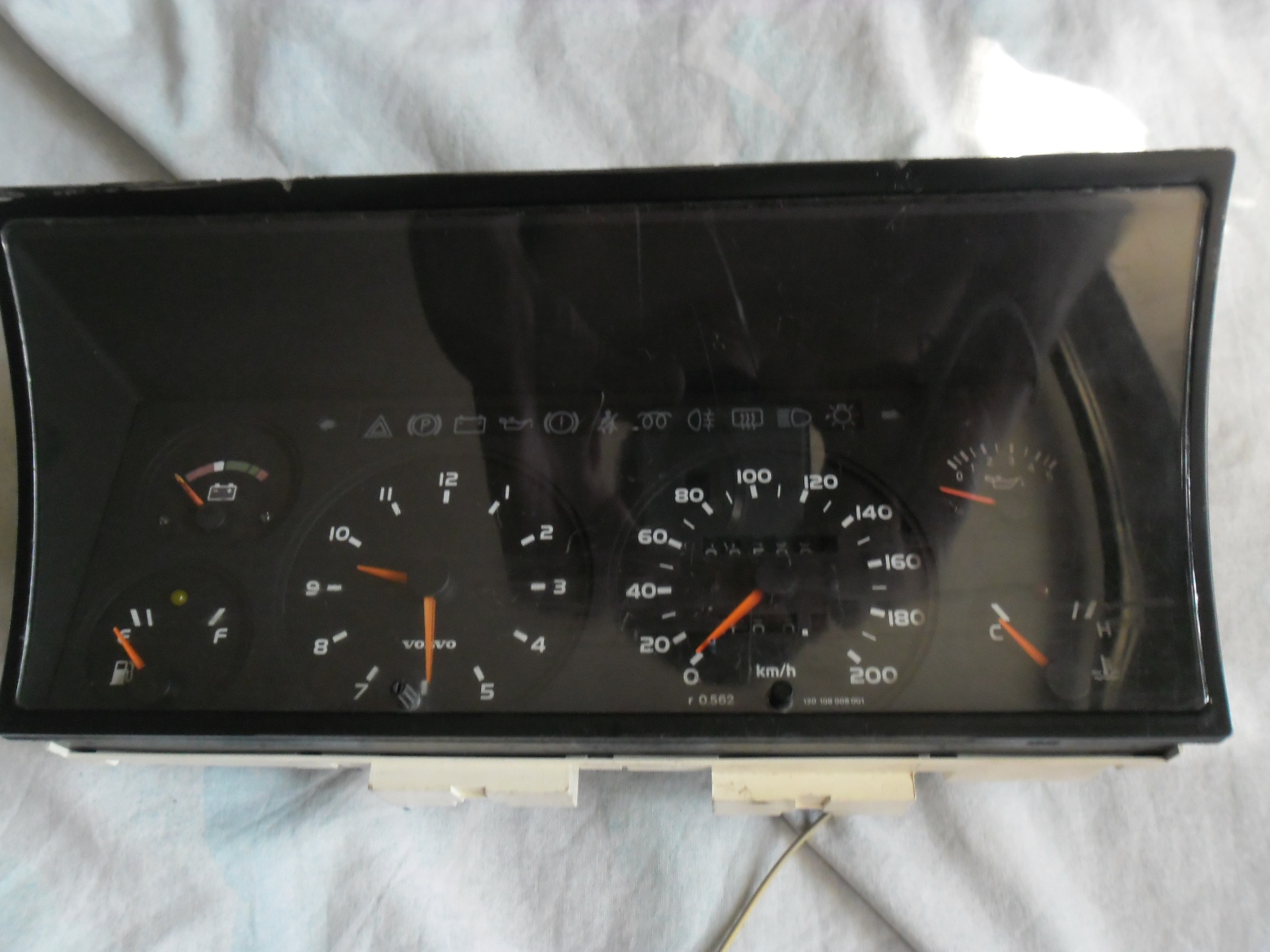

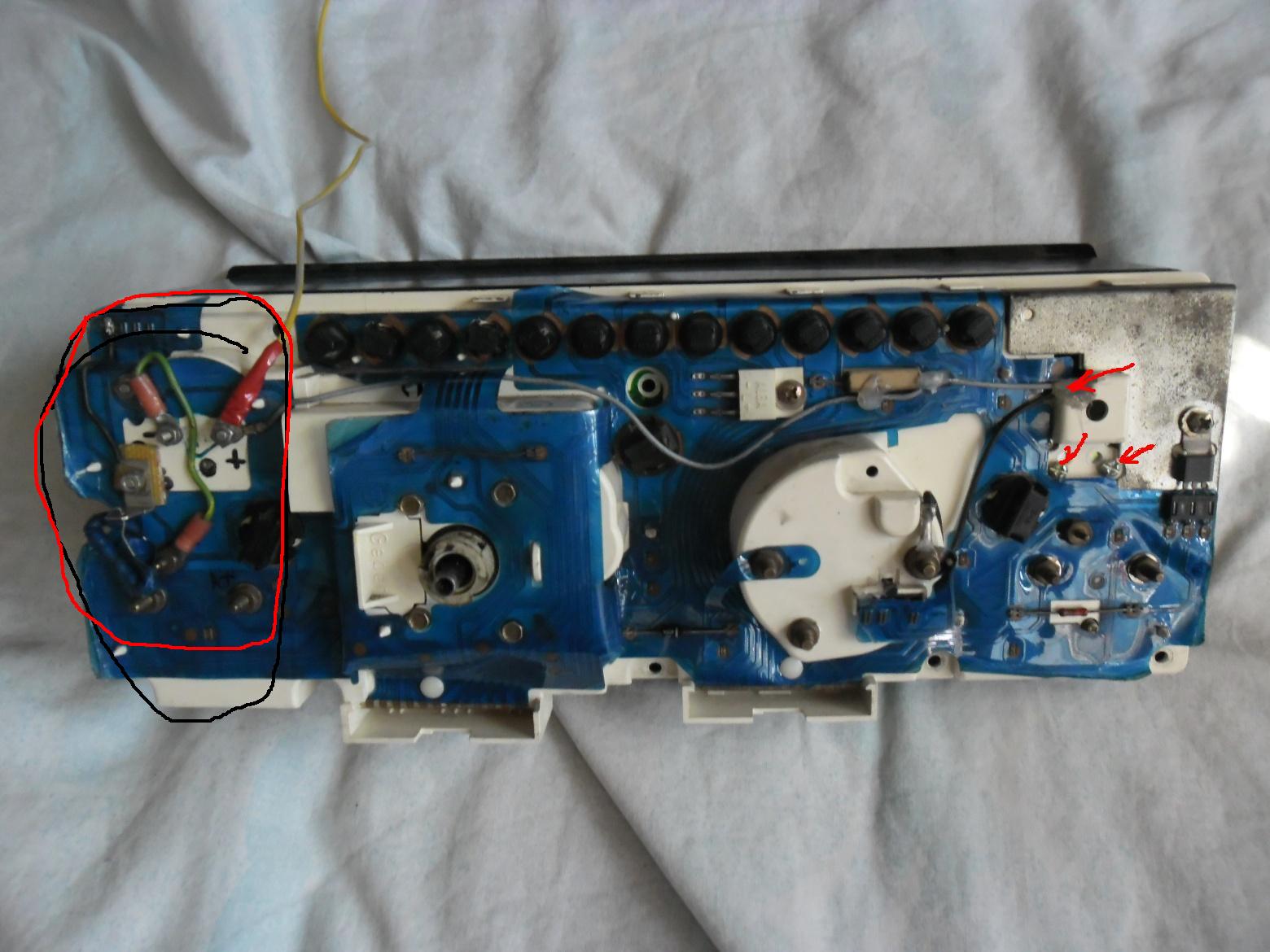

Сообщение zmey-kumarik » Пт авг 09, 2013 10:21 am
Не прошло и пол года... :oops:
Вольтметр ВАЗ то ли 05 то ли 07. Снимается гетинаксовая пластина и без неё вольтметр прикручивается к приборке почти без доработки отверстий в приборке. Указатель давления масла через гетинаксовую пластину устанавливается справа. Сам прибор крепим к пластине, затем к ней три длинных болтика м3 с гаечками и с их помощью регулируем указатель по высоте. В гетинаксе шесть отверстий - три для крепления прибора, три для крепления всей конструкции к приборке (сверлятся по штатным отверстиям приборки). Шкалы самопальные - цветная ксерокопия, наклеенная на зелёное оргстекло.
Картинки кликабельны.
Вот так всё выглядит всборе.
Шкалы...
стрелками отмечено крепление вольтметра, в круге - крепление указателя давления масла.
Видны подключения.
