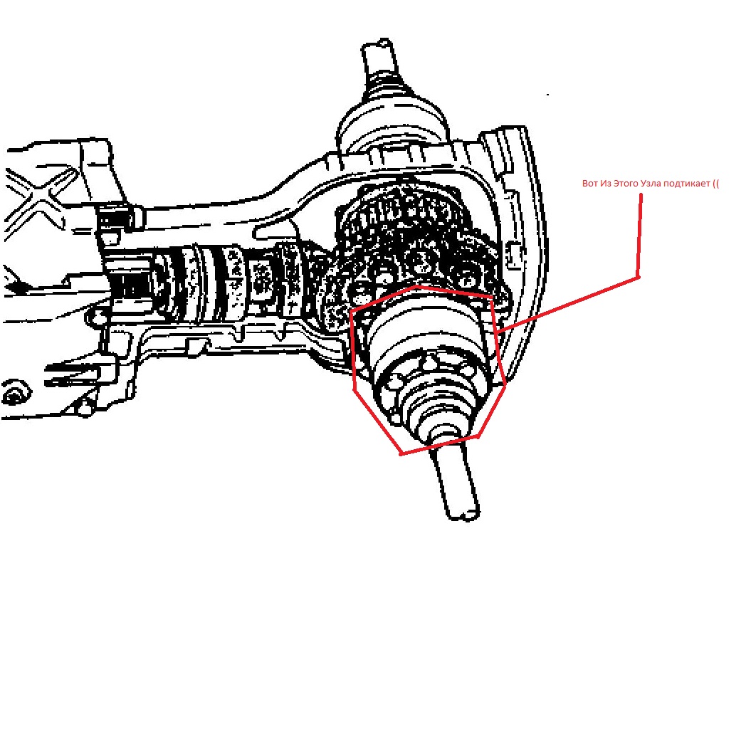

Вечер добрый всем любителям Volvo ))) Появилась проблемка ))
Подтикает Масло из КПП с левой полуоси, в месте ее соеденения с КПП, подозреваю что Сальник или что подобное но толкового руководства по разборки и устранения данного дефекта не могу найти, кто может подсказать ? Или посоветовать что это может быть ? Пока тфу тфу некакого шума лишнего нет...))
Вольво 360 GLT 2.0 (B200E 87года)

Как по мне то это соединение шруса с редуктором.4 болта на рисунке видно.снизу ещё 2...6 болтов снимаете и шрус снят а дальше смотреть что течёт.хотя там граната или как там её)
