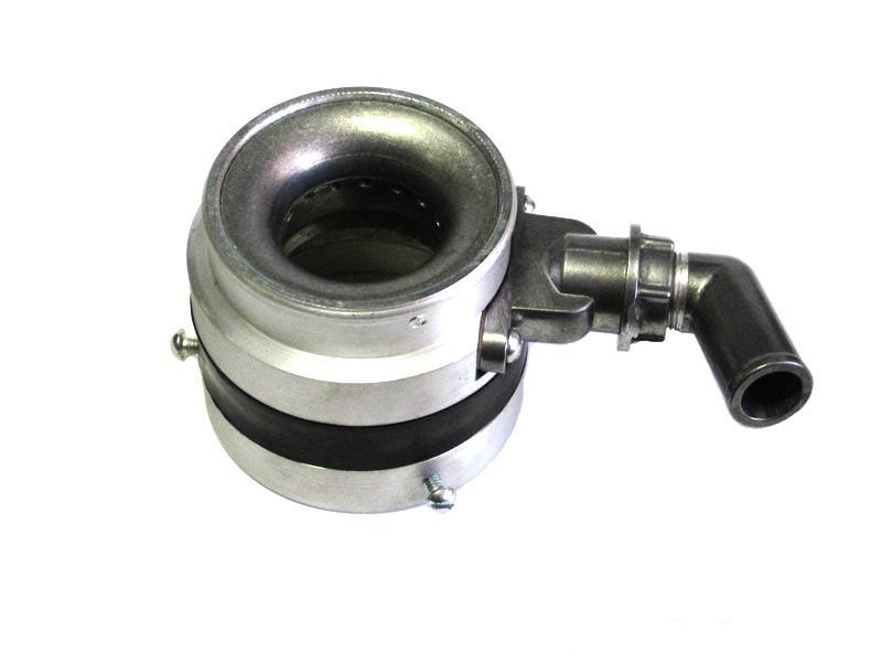

Есть такая приблуда, называется Антихлопок. Это такой клапан который пускает только во впускной коллектор, а обратно нет, хлопок выходит через специальные отверстия на улицу. Метан хлопает крайне редко, это симптомы пропана и плохих свечей и проводов. Никаких эмуляторов нам не нужно, потому как управление форсунками происходит всего одним проводом, разрываем его и всё. Антихлопок вместе с смесителем в одном корпусе нам должен подойти от волги. Точно ещё не мерял но диаметр похож
Выглядит антихлопок вот так

Вот нашёл!!!! смеситель :idea: http://www.rybacki.pl/order.php?id_grup ... &strWer=uk сбегал проверил,подходит :-P

DrEvil писал(а):От волги не подойдет ... Надо брать квадратный от бмв тоесть от л джетроника
Ну насколько я понял из фото это просто миксер?? Без антихлопка? Это очень плохо, антихлопок от чего ставить? И ешё смотрю я на эту квадратную фиговину и не пойму куда её ставить?
