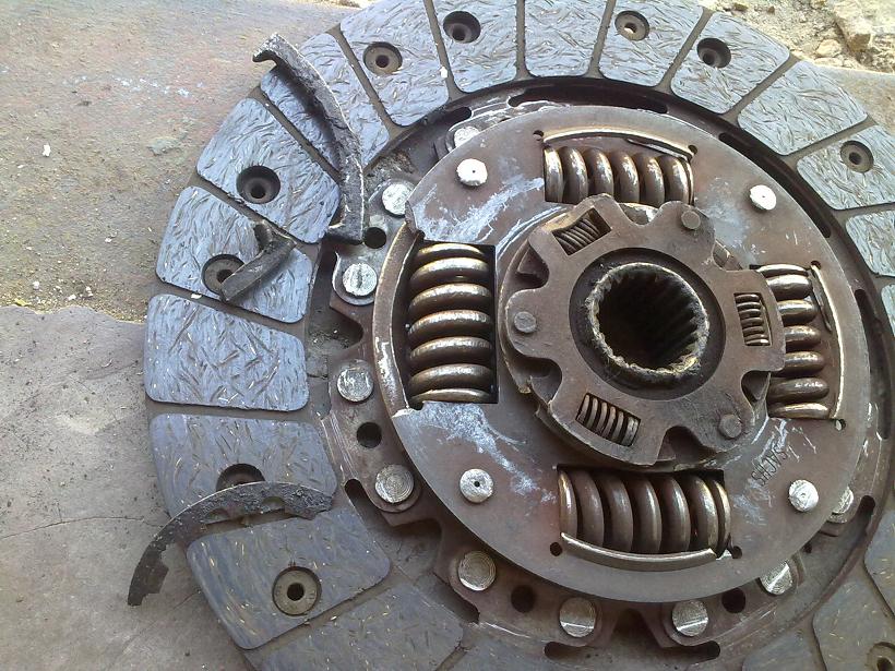

но тут вот счастье пропало! проездил я неделю и случилась такая хрень! перестало вижиматься сцепление..... из колокола непонятные звуки, буд-то там жуки завелись! доехал домой без сцепления, завтра буду разбирать! мать бы ему! :roulette: :sad:

снял коробку, благодаря Виктору,смотрю, а в корзине пружинки валяются))) красотаааа)))
в общем, слава богу эти пружинки не успели покоцать мне корзину, и попадалово теперь только на диск! заодно и помыл да смазал выжимной!
осталось только в кратчайшие сроки купить тот самый диск! над этим работаем!

поставили сцепление))) все работает....

так же при снятии коробки для ремонта вилки сцепления, мастера установили что моей корзине осталось не долго! поменяли корзину, подварили вилку.... все собрали! работает!))))
отлично выжимается.... задняя и первая передача включаются четко и без всяких хрипов....
