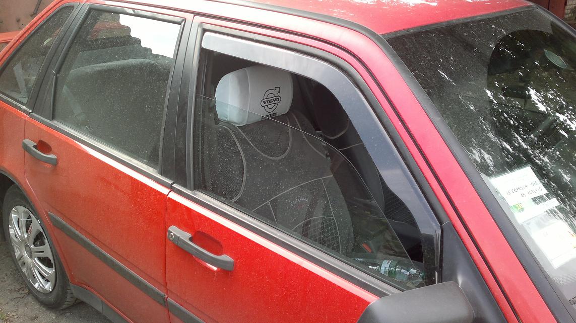

Сообщение Rom » Пт май 18, 2012 7:37 am
Алекс спасибо, твоя правда 100%.
Вот такие ветровики оторвал, в оригинале, спасибо Валере West/
Честно скажу я не думал что это такие полезные вещи, очень удобно в дождь, в целом ветер не задувает сильно.
