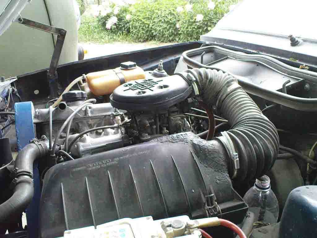

А капот насколько я понял пилился только из-за того что на коллектор под горизонтальный карб был установлен вертикальный карб и поскольку карб упирается в капот то его и пришлось распилить.

Stas340 писал(а):А капот насколько я понял пилился только из-за того что на коллектор под горизонтальный карб был установлен вертикальный карб и поскольку карб упирается в капот то его и пришлось распилить.
Да и еще какова установлена панель в авто, старая или уже новая? Переключатель отопителя возле пепельницы или уже возле рычагов заслонок?
Упирается черепашка, из-за чего пришлось пилить, а панель, старая.

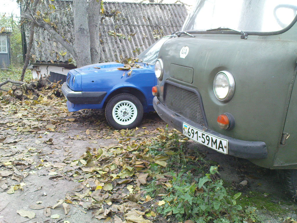

Вот покрасил

Сообщение alexnax » Вс окт 07, 2012 11:47 pm
Я поражён. Насколько покраска меняет автомобиль, только вроде пороги варил а тут бах и покрасил. Действительно отлично смотрится. Молодец :-P

Вчера двери навесил, я сам в шоке что так получилось(думал будет все намного хуже)

Сообщение DonSpartak » Ср окт 10, 2012 10:30 am
Прикольно делаеш! Чисто личное мнение, надо было две круглые фары ставить. Сейчас немного на Гольф 2 смахивает!
