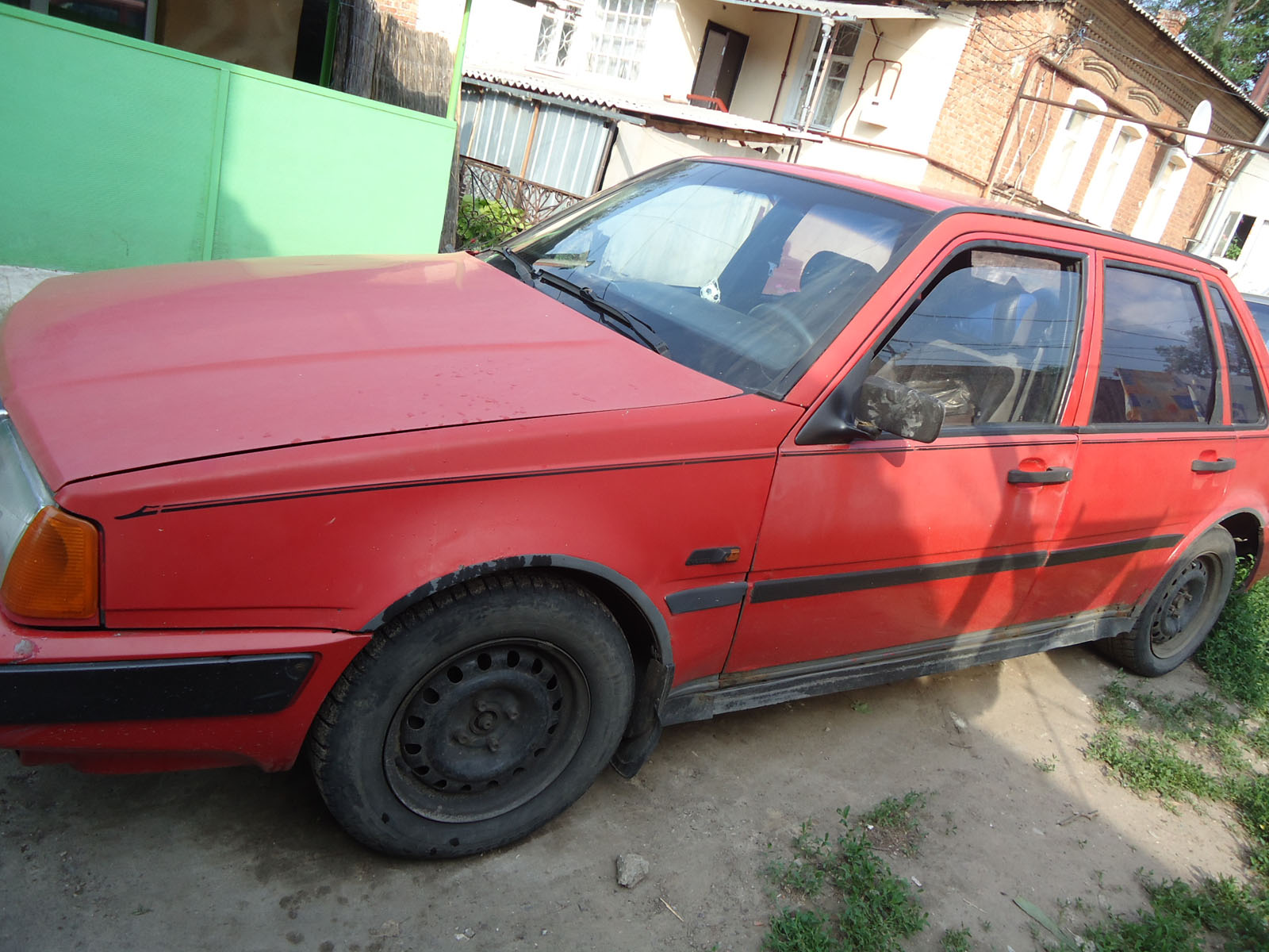

Вчера привез из Днепра 460 92 года для любимой под востановление, состояние сейчас древесное чесно думал что недоеду. Из всего что есть в машине живое наверное кузов, коробка и подрамник. Двигатель работает наверно что поломаный D16 по грохоту, а по поеданию масла (не вытекания) где-то 1литр на 100 км и копоть аналогичная что у дизеля. Ну нечего тех кто знает чем я занимаюсь немножко могут догадатся что там родной только кузов будет. Фото пока что на поржать над всяким колхозом что там есть будет на днях.

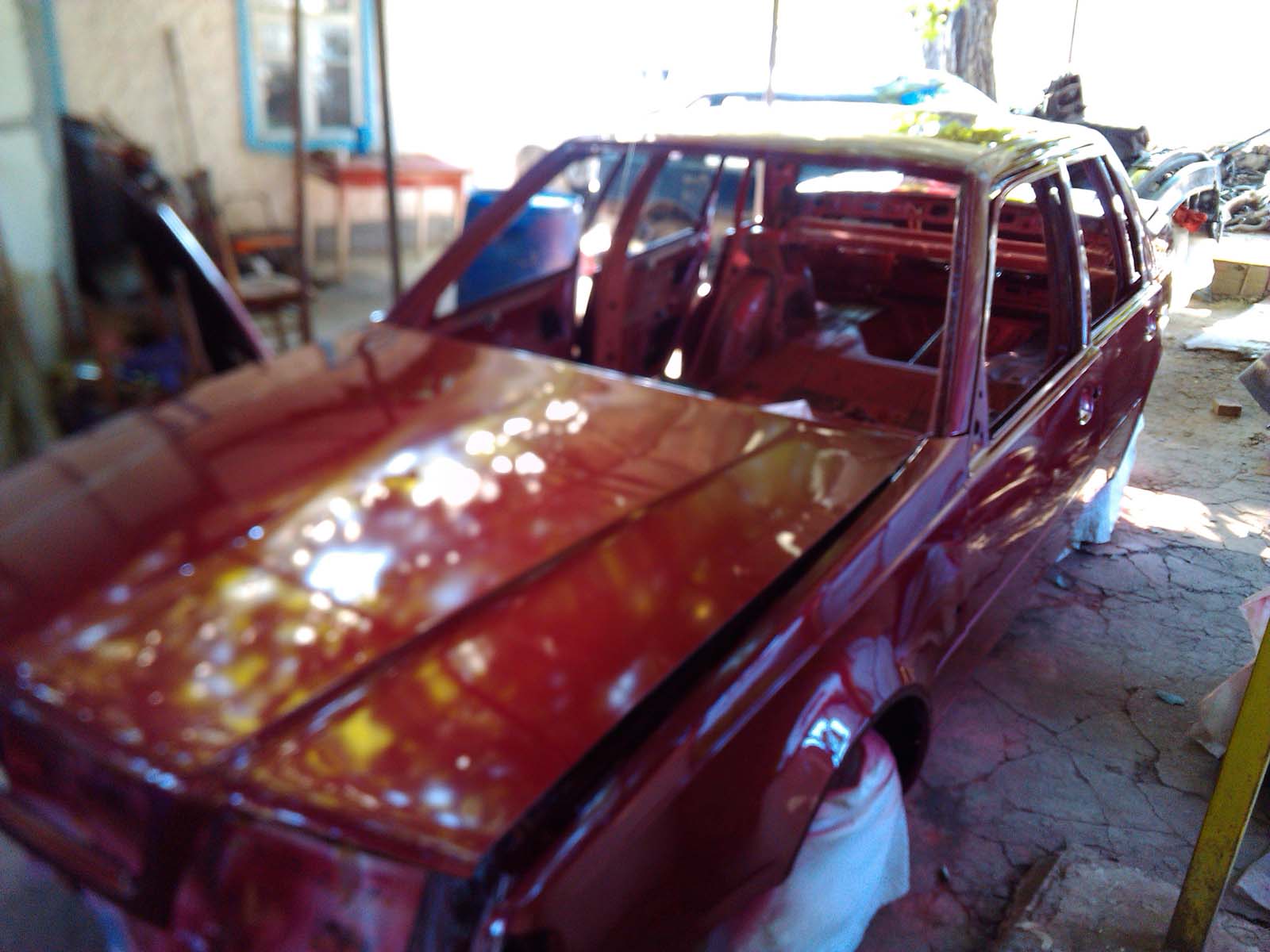

Блин совсем забыл про данное чудо которое уже на стадии завершения, на следующей неделе покрашу и выложу фото всего что было наделано, а наделано дофига и еще немного.

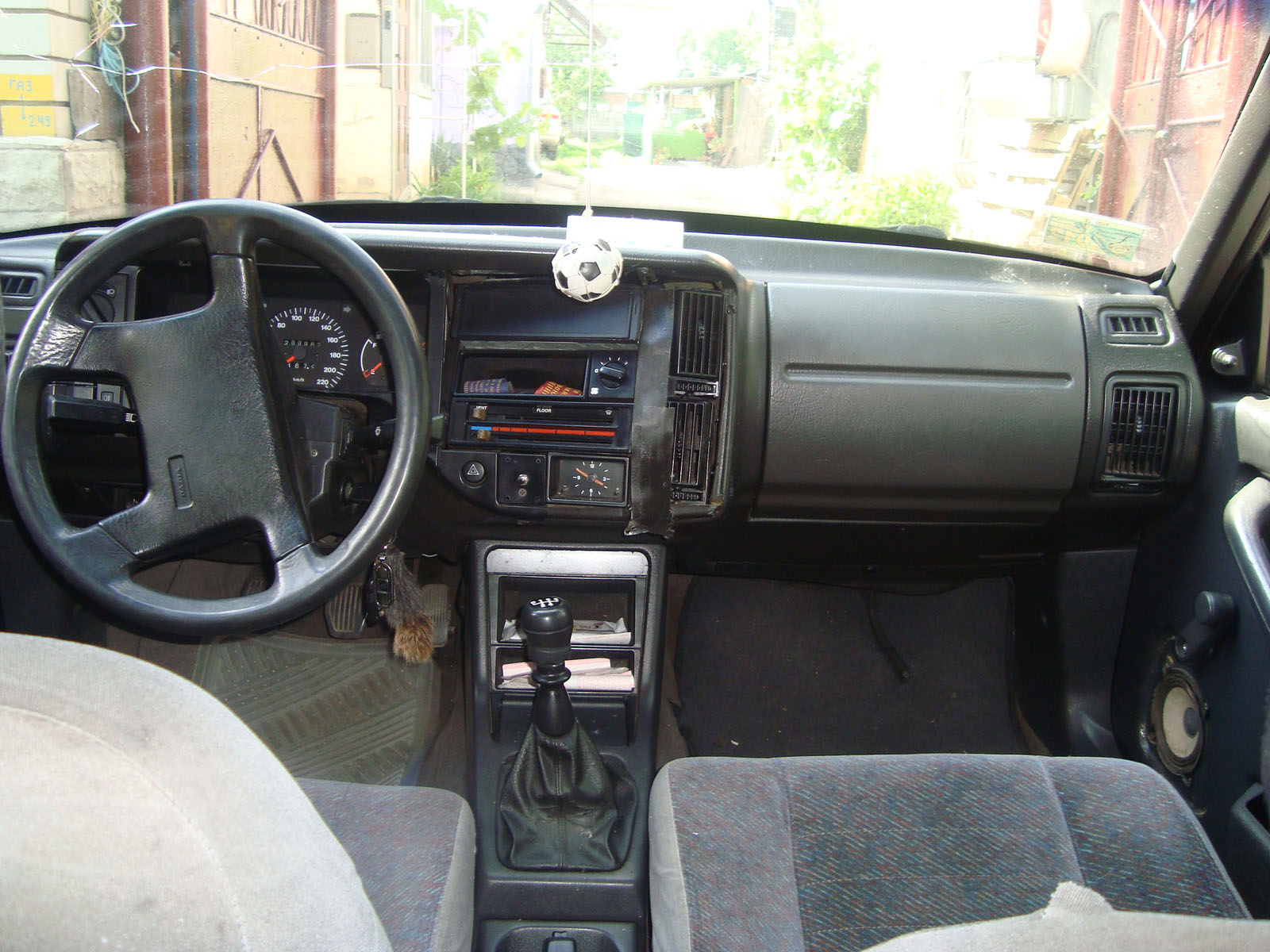

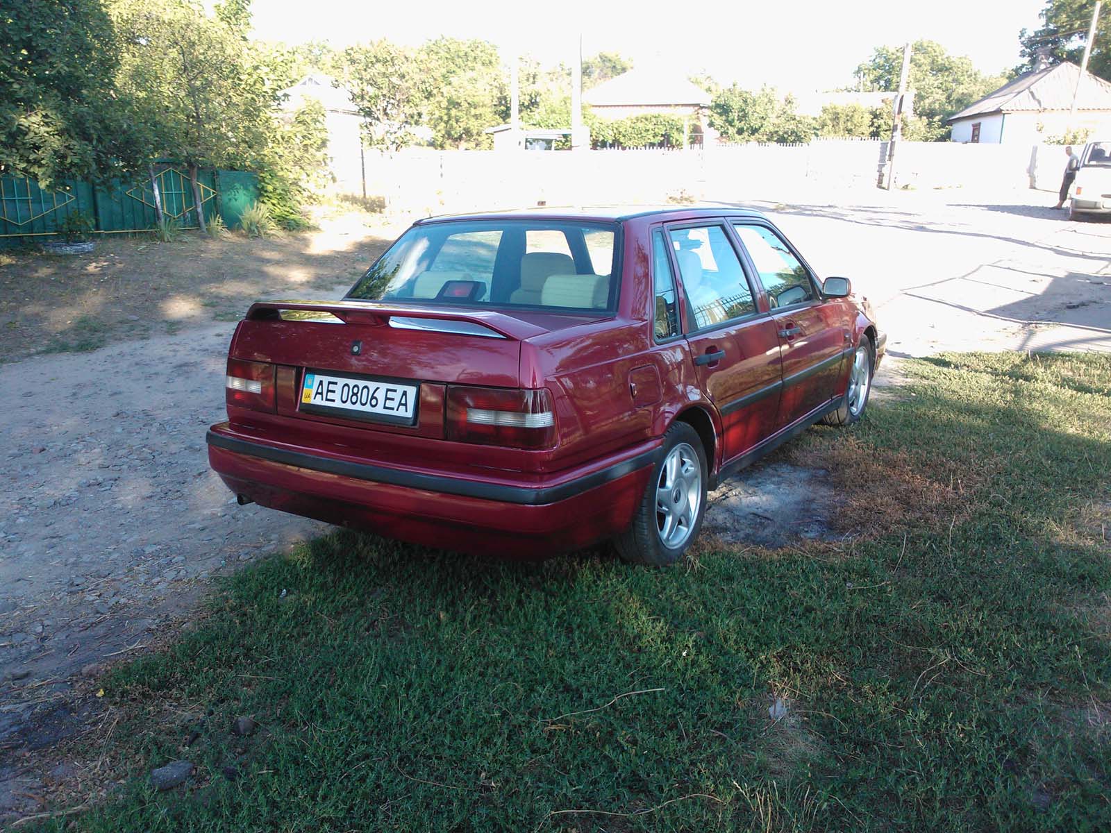

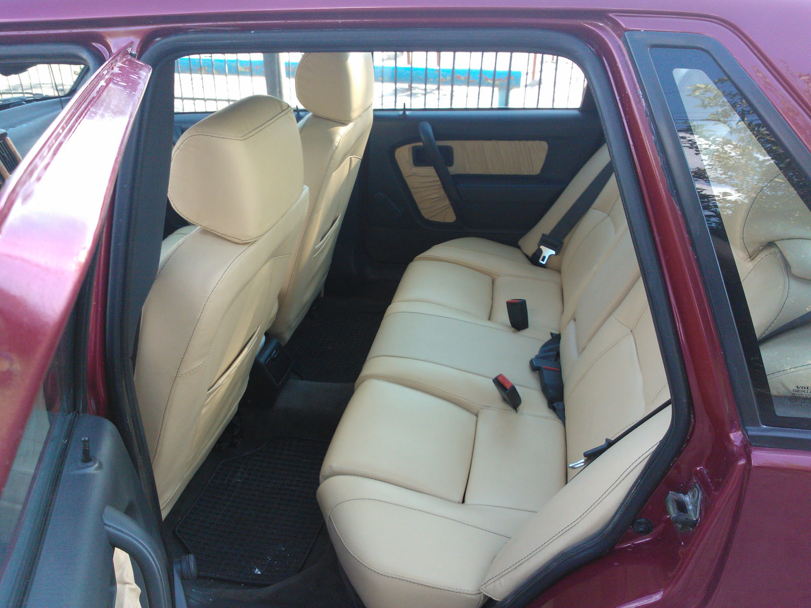

И вот немного потрудившись, собрал я данный автомобиль, новой владелице и будущей одноклубнице еще не отдал доделываю некоторые косяки. А так по машинке, двигло с гидриками работает просто обалденно, но есть какой то косяк с заводкой приходится долго маслать стартером, но это в процессе решения проблемы, ездили на ней в Карпаты отдыхать наездил 3000 км. расход без кондера 6,5 л/100 км, все вери гуд. По всему остальному чтоб не варить отдельно пороги и арки были переваренны просто бочины. Салон перешит в бежевую кожу, машина стала тежелее за счет обесшумки на килограмм 25, но зато двери закрываются мего тихо. Из комлектации и сделаного, двигло В18ЕР (после ремонта) с автоматом, АБС + трекшен, кондер, ну и прочая лабуда, ходовка вся новая (Delfi) посмотрим сколько отходит, динамики в штатных местах с какого то мерена BOSE играют просто офигенно.

П.С. Работа и машина - СУПЕР!!! А салон вообще бомба, а ск-ко если не секрет вышло перетянуть все в кожу с работой?
Re: 460 для любимой
Сообщение west » Пт авг 02, 2013 11:46 am
Кожа с работой обошлась в 450 уе, но могло быть и дешевле просто там кожи процентов 80, а остальное кожзам. А цена 4500 это сама машина + донор, запчасти и расходники.

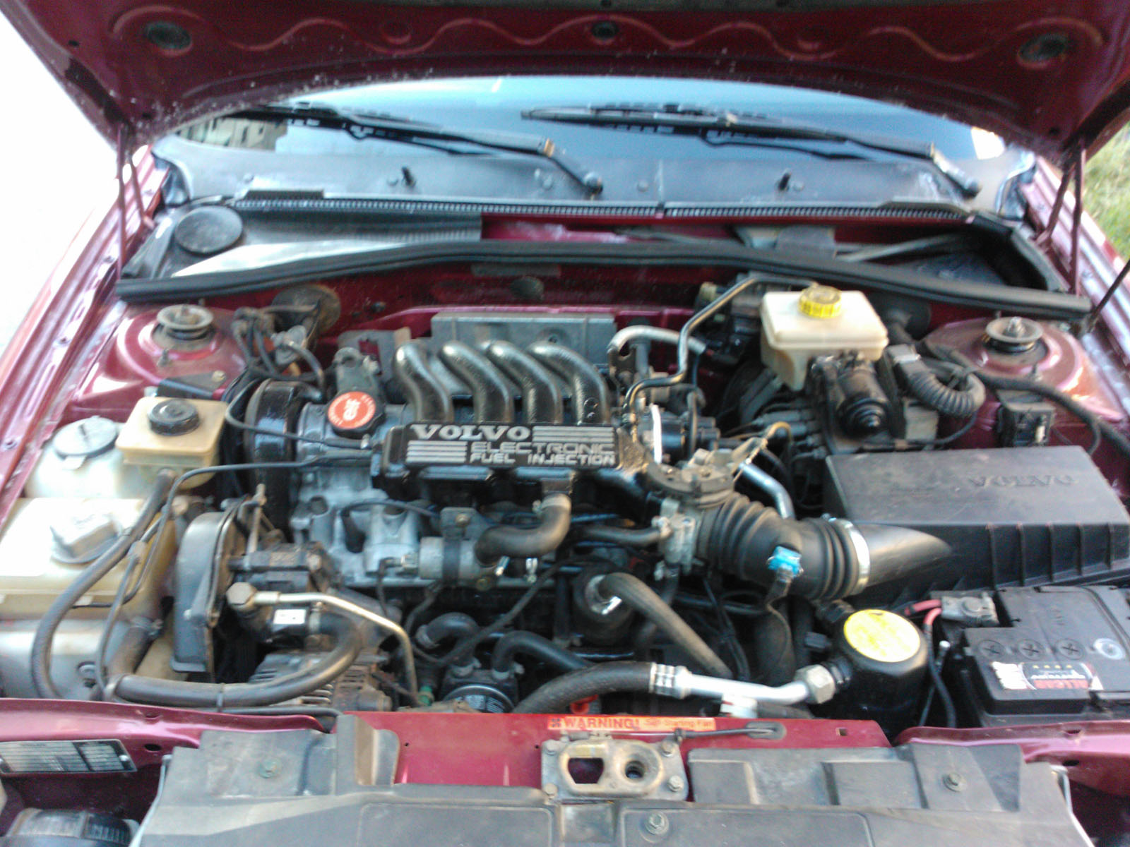

Сообщение Merlin » Пт авг 02, 2013 12:03 pm
УУУУУ :-) Турба на мататаме... нештяк.
что с мотором делал?
Re: 460 для любимой
Сообщение ivan@m » Пт авг 02, 2013 12:16 pm
Merlin писал(а):УУУУУ :-) Турба на мататаме... нештяк.
неувидел там турбы
Re: 460 для любимой
Сообщение Merlin » Пт авг 02, 2013 12:38 pm
Точно нету.. гы

Сообщение Stas340 » Пт авг 02, 2013 4:18 pm
четверка получилась рестайловей чем заводской рестайл :)
за 3000 ничего не притерлось\приработалось? ну в принципе если не прогорело и не сломалось значит тюнинг головы уже удался ;)

Кстати сегодня замерял давление масла мех.датчиком так оно составило на горячем двигателе на холостых 1,5 кг (масло ЭЛФ 5в40). Так что гидрики ставить можно легко.
