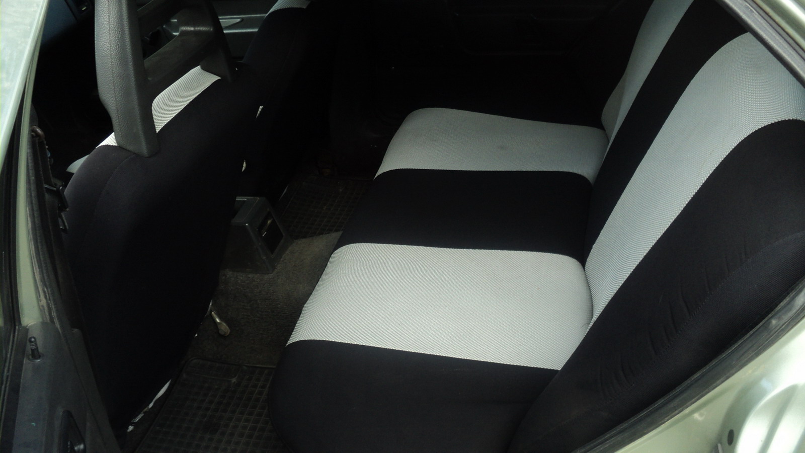

Сообщение Stas340 » Пн июн 25, 2012 9:08 am
и чехлы я надел (валялись в гараже)
Re: Солярчик:) Volvo 340 D16
Сообщение B200K » Пн июн 25, 2012 2:42 pm
Стас продай мені їх)

Сообщение Stas340 » Пн июн 25, 2012 3:03 pm
:) Коль они только из далека такие еще ничего, но пока валялись в гараже и вовремя переезда пострадал водительский нижний (небольшое пятно ржавчины) и сколько супруга их не стирала никак :? мне просто стало жалко салон, так как часто использую машину не как средство передвижения а как средство обслуживающее мои 40 соток :) и прицеп часто ездит и я частенько не совсем чистый сажусь, потому мне проще раз в месяц снять постирать чехлы чем разбирать салон. Хотя как только начинаю снимать заднюю спинку, начинаю говорить "будь проклят тот день...."))) ибо эти 12 гаек и болтов это писец :roulette:
А на счет продай то только с машиной:) :cars: типа чехлы и в подарок машина

Сообщение Алежон » Пн июн 25, 2012 10:11 pm
ключевое слово белые

Ну не преуменьшай, видел я эти чехлы в живую. Всё там ;) то Стас специально чтоб Коля не просил :oops:

Доброго дня Stas340! А що за модель чохлів підскажіть.

Сообщение Stas340 » Пн июл 30, 2012 11:18 am
8-) этим чехлам уже чуть больше 3-х лет, брал на рынке за 200 грн. на чехлах был большой список авто на которые они подходят в котором был и вольво 340, взял одел все хорошо подошло, модель хз, этикетки не осталось а так я сильно внимания не обращал
