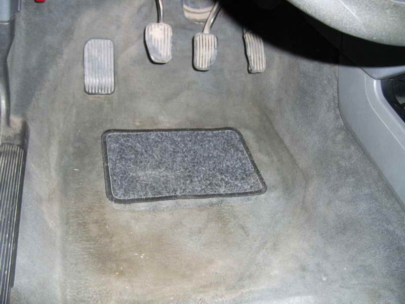

Салон пропылесосил, все железо залил мовилем и промазал резино-битумной мастикой (не знаю, зачем, но...), решил проблему паралона в ногах водителя укладкой линолеума. Так было:
а так стало:
Не дождавшись обещанного ковра, зашил, заклеил и уложил свой
Ну и резиновые коврики сверху, естественно. Собрал салон. На вид как будто ничего не изменилось, но ездить стало спокойнее :D

На счет ленолиума, мне кажется зря под ним собирается влага и не испаряется. Я проложил бы прорезиненый ковролин.
Pasa0903
Re: Бортовик Volvo 850 GL
Сообщение ARTYHA » Пт авг 10, 2012 2:25 pm
+1! линолеум долой!
Сообщение Diringer » Пт авг 10, 2012 4:03 pm
Ага! А типа из под прорезиненного сверху паралона влага хорошо испаряется?! И все это накрыто сверху крепко прорезиненным ковролином - он типа дышит... А сзади поверх прессованного ватина штатно лежат формованые куски резины, опять таки под прорезиненным ковролином.Ну а в довершение, сверху резиновые коврики для ног. :o
Не смешите мои тапки! Родной бутерброд там в принципе не дышит! Так что кусок дополнительного линолеума ничего не изменит 8-)
З.Ы. Хотя в машине теперь стало ощутимо тише... :D
