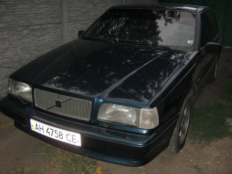

Вот несколько фоток. Качество не очень ,чет фотик не в духе был или я не тот режим выставил.
