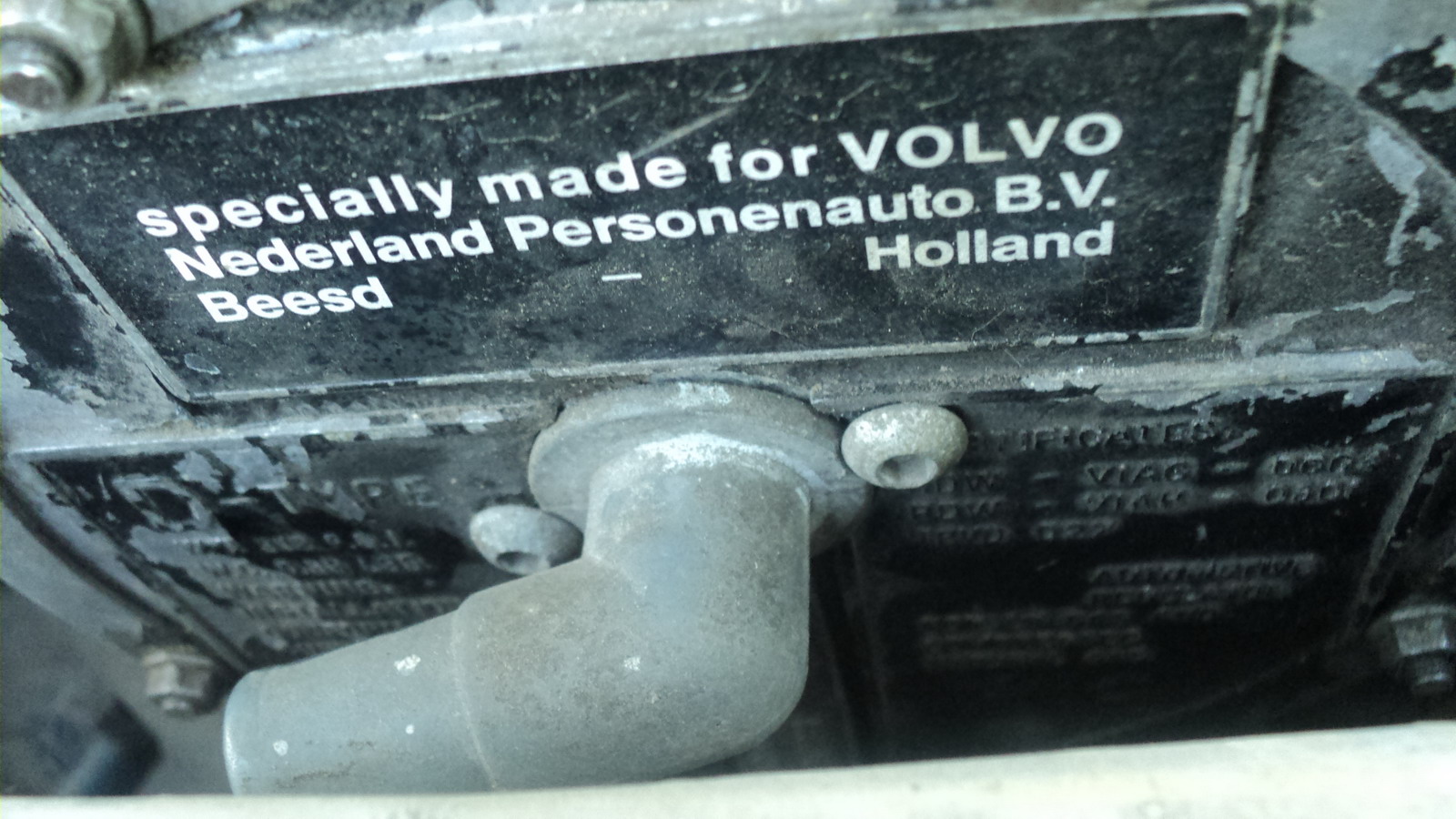

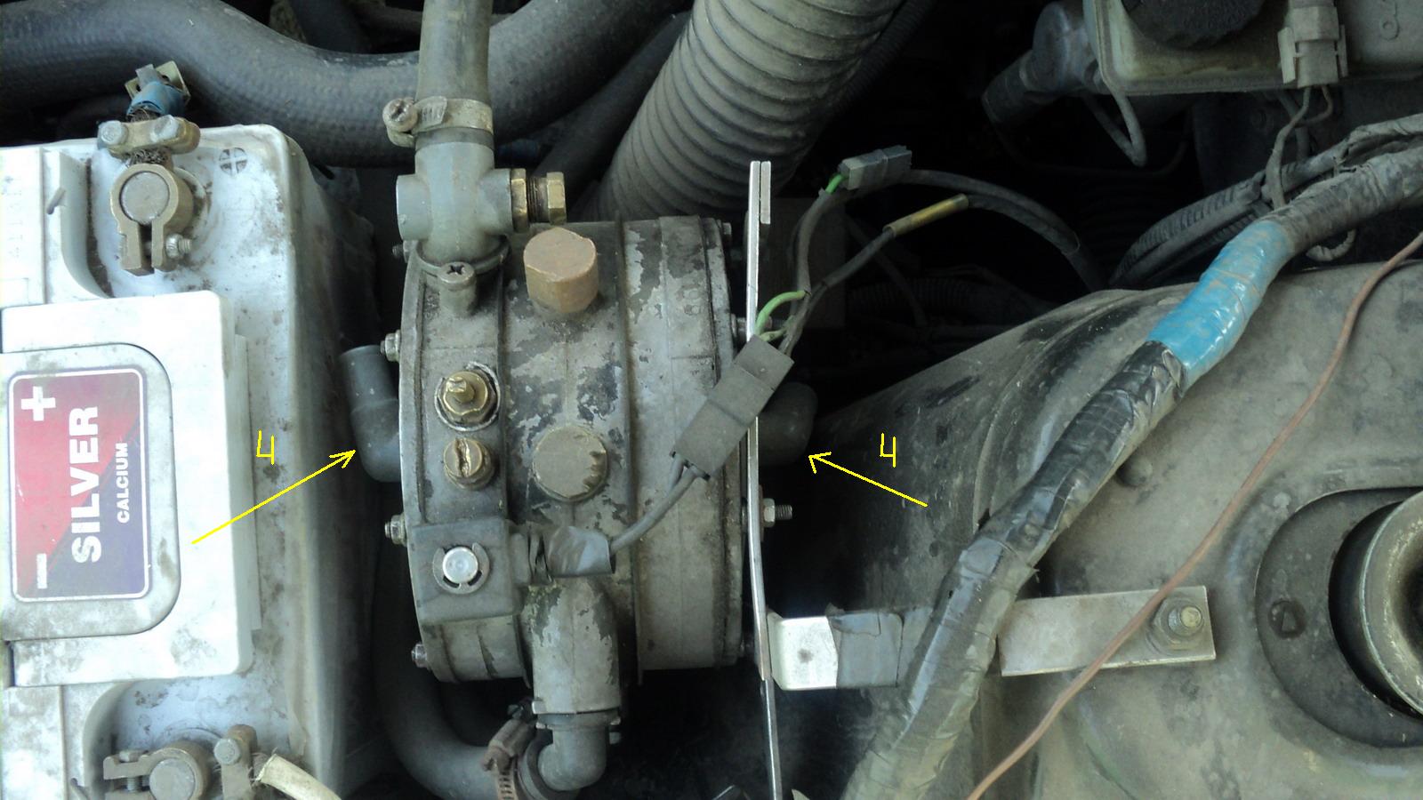

что это за два входа (или выхода) из корпуса воздухана,
что это за два входа (или выхода) из корпуса редуктора
что регулирует тоненький болт под номером 1

Выхода на редукторе похоже на подогрев охлаждающей жидкостью.

подогрев подводится как бы по срединке между камер а это хз там и места мало для охлаждайки и только один вход, выхода там нет :?

нашел примерно то но не то, редктор такойже нобез вот этих боковых патрубков, логика говорит что они должны подключатся к тем двуч что на воздухане, но зачем, и что этим добивается 8-)
http://www.dze.lpg.ru/Vialle/Vlr.htm

Один болт регулирует холостой ход , второй чуствительность редуктора. Увеличь чуйку на редукторе и прикрути винт жадности.
Компенсация давления в переходных режимах.

Сообщение Stas340 » Ср июл 11, 2012 2:46 pm
увеличение это закрутить или открутить?
Re: Вопрос по ГБО Виале на 440-й В18К
Сообщение vitalik k » Ср июл 11, 2012 2:52 pm
Обычно открутить но могут бить варианты. 8-)
