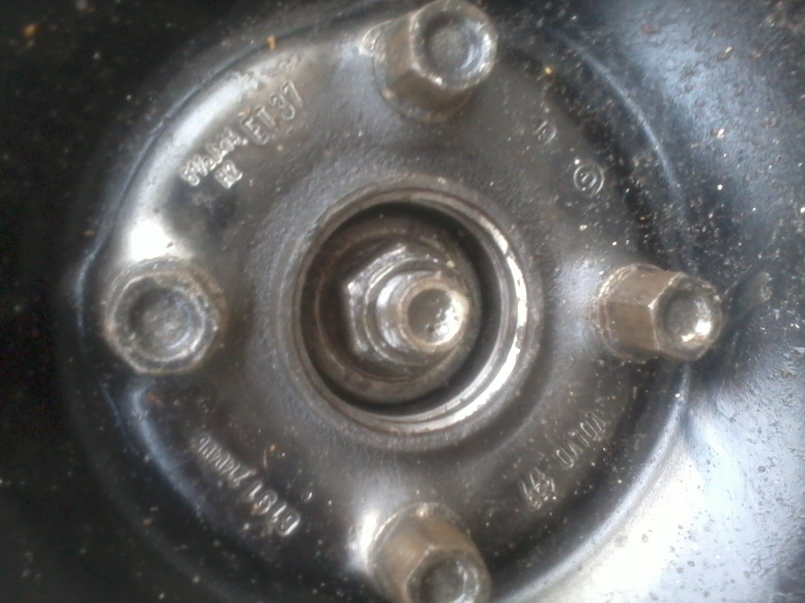

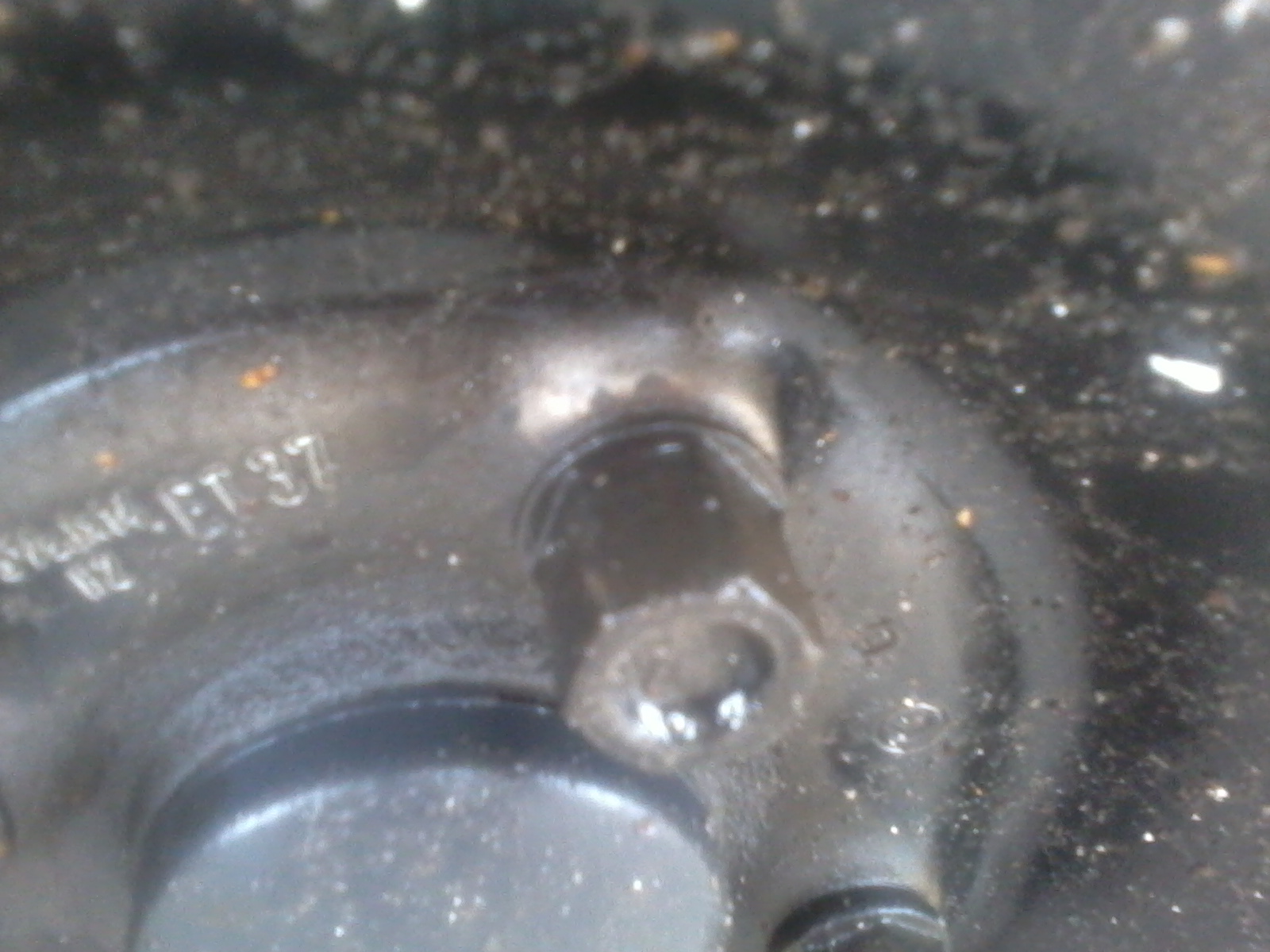

Сообщение олег агеев » Пн авг 13, 2012 3:29 pm
Всем доброго времени суток. Наконец сделал фото. Кстати колпачёк с ВАЗ 2110 [attachment=0]Фото-0012.jpg[/attachment]

Сообщение Rom » Пн авг 13, 2012 7:13 pm
А как разболтовка у ВАЗа ведь 4х98 а у Вольво 4х100, как колеса прикручиваете?

Сообщение олег агеев » Пн авг 13, 2012 9:10 pm
Прошол пару тысяч всё ОК.

Сообщение Rom » Вт авг 14, 2012 8:37 am
Изображение Хм интересненько

Сообщение Pasa0903 » Вт авг 14, 2012 9:21 am
2мм разбега в посадке диска. Я побоялся бы.

Сообщение олег агеев » Вт авг 14, 2012 2:26 pm
Сейчас предлагают диски с Приоры легкосплавные за 100 $ наверное куплю и попробую потом роскажу как будет на передних ступицах вольво расболтовка с ВАЗА. А с задними ступицами сегодня проверял ещё раз- напугали :( но всё ОК.

Сообщение Интервент » Чт сен 06, 2012 11:01 pm
Pasa0903 писал(а):2мм разбега в посадке диска. Я побоялся бы.
Вазоводы уже давно колхозят диски 4Х100 на ступицы 4Х98.
Это конечно неправильно, но инцидентов вроде пока не было.
