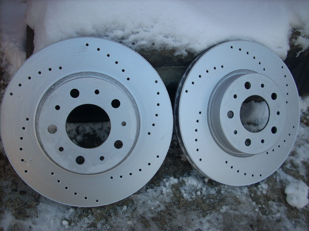

Сообщение slava_n » Пт дек 07, 2012 4:09 pm
скоро будем ставить :moil:
