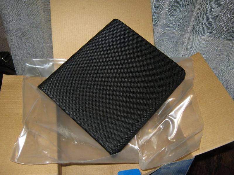

В том то все и дело, что шум не меняется от усиоия на руле. Меняется от оборотов двигателя. Хотя хруст стоит на малых оборотах такой, шо насос ГУР при этом и работать не должен был... :) Короче, достались мне тут ролики эти по плевой цене в оригинале, буду менять. Ну и еще, похвастаюсь. Надыбал я сетки динамиков на свою 850... новые оригинал... 8-) усе 4 штуки. И забрал. Все удовольствие обошлось в 140 гр. Чуть позже фотки дам.

Решился таки, и сегодня поставил накладку порога. Понадобилось 20 совдэповских андапок на сумму около 20 гривен, пол часа времени и желание. Собственно, андапки купил в магазине обычном, даже на Лоск не пришлось ехать. Одни с Калины (крепление шумки капота), вторые то ли с Ланоса... не помню уже. Фотки даю. Даже крышечки на накладке закрылись! Держится все крепко. А еще, нужно было заменить 2 заклепки на брызговике, т.к. их удалил при снятии накладки. Заклепочника у меня нет, покупать впадло. И тут выручила пара лишних Ланосовских андапок, а точнее вставной штифт с резьбой. Вкрутился он вместо заклепки как родной, даже лучше :) Вот так! Ну и диски забрал. Диски PPS, качество нормальное, как у Скантеха. Поставим, с понедельника.
