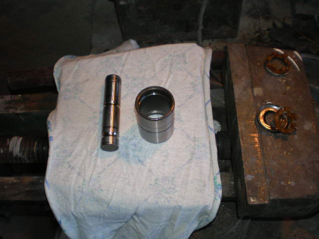

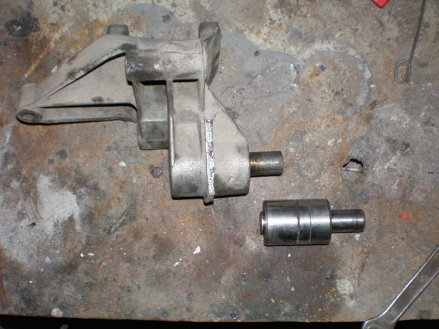

Сообщение Fomax79 » Пн дек 03, 2012 10:12 pm
Вообщем решил вопрос,нашёл похожий подшипник с форда,за 170грн,он правда чуть короче корпусом(мм. на 7-8) и валик на который одевается карлсон имеет меньший диаметр,сделали на него втулку из куска полуоси,запрессовали. Всё работает,сам подшипник не фотал некогда было, сегодня сфотал коробку от него(если кому нужен номер).
Прилагаю фото оригинального подшипника,кронштейна и коробки от фордовского.
разобраный оригинал
Он же.
Оригинал в кронштейне(дохлый) и второй оригинал(перебран про запас)
