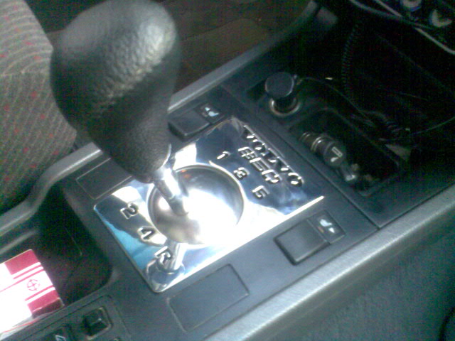

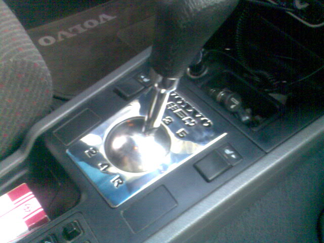

Вот и доделал, пока тоже полуфабрикат, но уже что-то
Реально хочу сделать ещё и подсветочки всех этих надписей.

А как с вибрацией справился? Дороги у нас не совсем зеркальные. Не стучит эта полусфера о накладку?

Figura писал(а):А как с вибрацией справился? Дороги у нас не совсем зеркальные. Не стучит эта полусфера о накладку?
Абсолютно никаких лишних звуков, сфера упирается в хромированую трубку одетую на кулису и подпирается зафиксированой рукояткой, а снизу сфера подперта достаточно упругой пружиной. Причем трубка на кулисе сидит плотно благодаря уплотнению "фирменной" изолентой :D

Классно получилось.Вот если усложнить чуток, как оно будет?

Сергей760 писал(а):Классно получилось.Вот если усложнить чуток, как оно будет?
Об этом тоже думал, но для такой конструкции нужно реально выше поднять уровень консоли.

SoVa писал(а):Вот и доделал, пока тоже полуфабрикат, но уже что-то
Круто смотрится! Но было бы еще лучче если по ширине захватывало кнопки подогрева( типа на всю ширину консоли). Молодчага!!!!
Re: Volvo forever 850 GLE
Сообщение SoVa » Чт авг 02, 2012 5:58 pm
По ширине это конечно хорошо, но вот её зеркализм иногда играет зайчиками по глазам, а если это будет по всю ширину консоли - хавайся.
