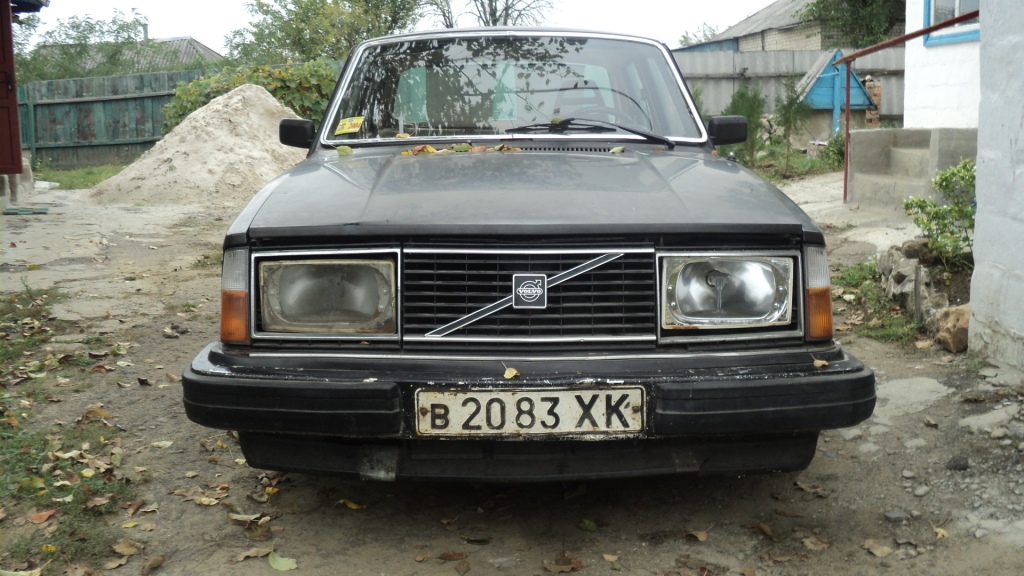

Наконецто дособирал фары и поставил, теперь мы не такие страшные, а то без фар и смотреть страшно было, хотя мне без стекол больеш нравилось, они как то более утопленные были
Re: Volvo 244 1980 г.в.
Сообщение lexa » Вт ноя 06, 2012 5:06 pm
СлепаЯ на правый глаз ;)
Сообщение Stas340 » Вт ноя 06, 2012 5:14 pm
угу только так типа шоб було, надо отдавать на восстановление, был бы еще левый отражатель запасной наверно есразу бы и отдал на напыление. Левая светит еще куда ни шло, а на второй линии толком нет

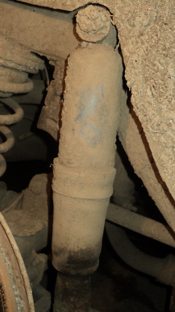

Жаль что пневмо аморты пропускают очень жаль :sad:

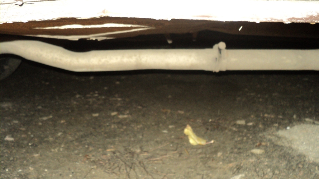

Еще вопрос к "двоешникам": с глушителем чего то не так или это нормально?
