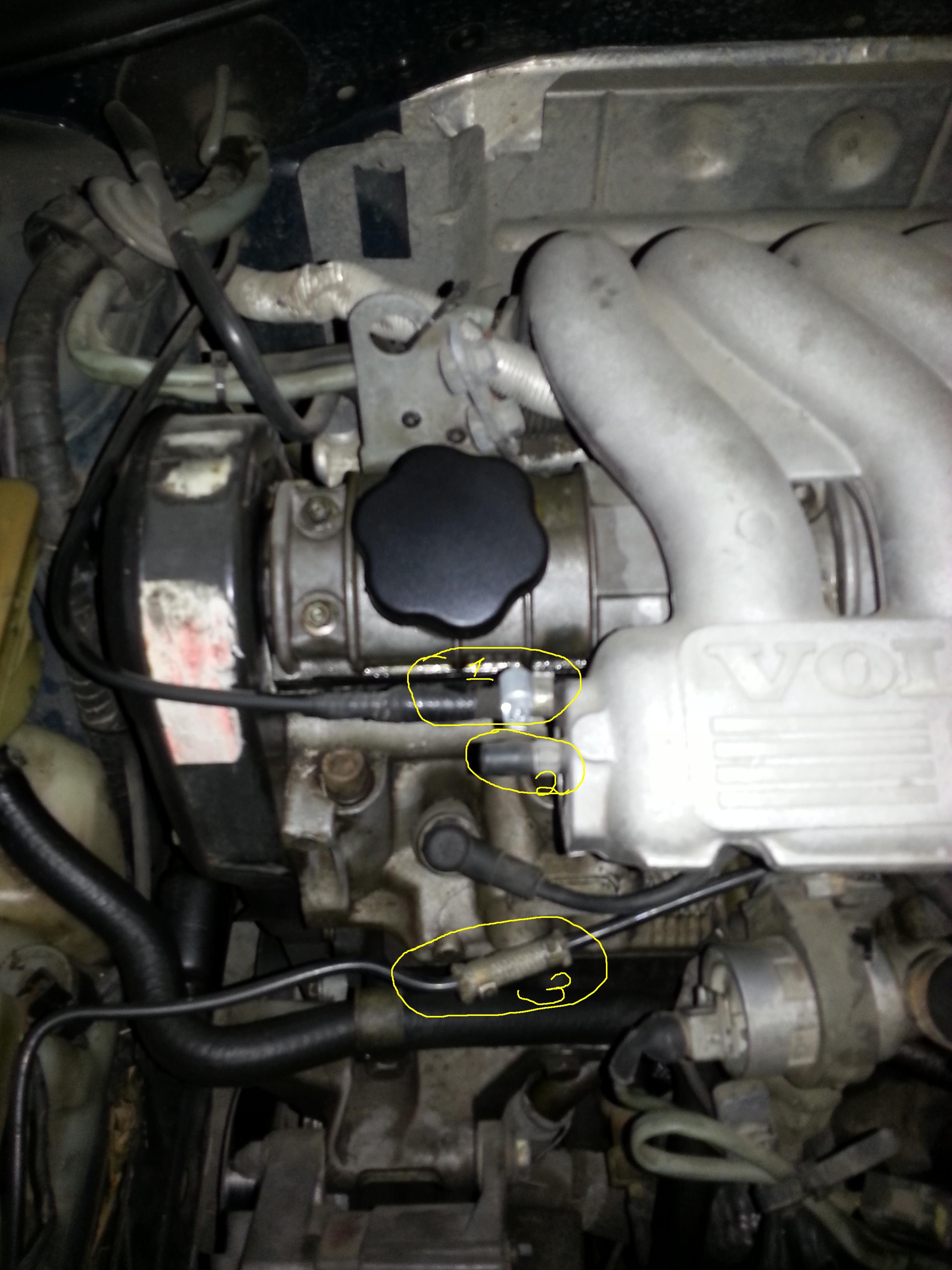

Сообщение volvo440GL » Пт окт 26, 2012 2:17 pm
А у меня вот Так
Впринципе тоже также заглушено НО вот шланг который у тебя заглушен на втором фото у меня идет кудато под дроссель. Под номером 3 у меня.
Чего так?

Сообщение Filosof » Пт окт 26, 2012 8:07 pm
volvo440GL писал(а):А у меня вот Так
Чего так?
В тебе все правильно. Блін - то я натупив. Вибачаюсь! :? Той шланг що під номером 3 то якраз від адсорбера. Він іде від адсорбера і потім під'єднується до дроселля ззаду. Ше раз соррі шо натупив с фото - я просто як писав тоді сообщение - дуже спати хотів. :drag:

Сообщение Filosof » Пт окт 26, 2012 8:26 pm
Значить виходить що в тебе адсорбер приєднаний. Так що тут вже тобі вирішувати що з ним робити - чи новий ставити чи шось друге. Вот цікаво хтось пробував від десятки ставити? Цікаво чи він підходить? Бо я так візуально порівнював то по шлангам там вроді все сходиться. І штекер до клапана на адсорбері тоже по моєму ідентичний. Ніхто не пробував таке ставити?
