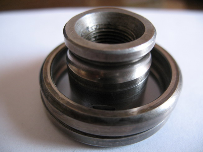

Доброго всем дня. Высыпался подшипник рулевого вала на 244GL 1981 года. Не могу определить номер. Если кто подскажет, его или вариант замены, буду очень благодарен. Может есть адрес где заказать. Живу далеко от столицы, выбор невелик. Прилагаю фото с разных ракурсов (без сепаратора, который полностью разжевало и шариков)
Здесь видна маркировка, но нет номера

Сообщение Bobrik » Ср окт 31, 2012 11:21 pm
Поищи по каталогу http://carcats.ru/

Сообщение Dandellion » Чт ноя 01, 2012 1:01 pm
спасибо.
