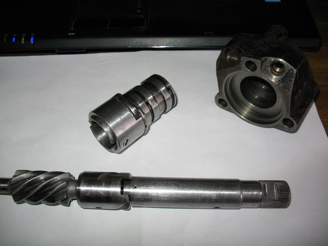

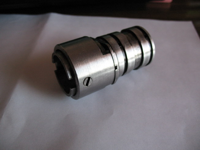

Продолжаем опытным путем осваивать устройство гидроусилителя. Сегодня главный вопрос - как должен выглядеть в собранном виде золотник рулевой рейки? Дело в том, что разбирали устройство после того как рассыпался подшипник, золотник тоже оказался в сдвинутом положении. теперь не можем понять, как он должен быть собран. Несколько раз собирали, но руль хорошо идет то в одну, то в другую стороны. Ясно, что золотник работает не правильно, перекрывая то один канал, то другой. Как выставить его правильно - не знаем. Может у кого есть фото в сборе или ссылка полезная, кто может знает на что ориентироваться, что с чем должно совпадать? Вот фото нашей головоломки в разобранном виде.
Тут видео - пытались собрать.
http://www.youtube.com/watch?v=J-amOXPd ... e=youtu.be

Re: Подскажите по гидроусилителю руля

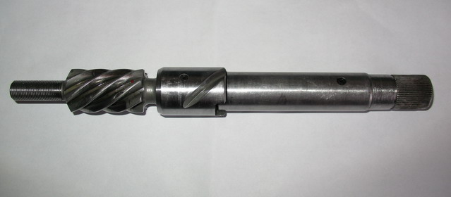

Сообщение Fomax79 » Вт ноя 13, 2012 8:14 pm
У тебя рейка старого образца,у меня есть фото моей,но она 86г.в.корпус распределителя уже не съёмный как у тебя,я глубоко не лез-золотник не разбирал,но говорят там попутать сложно,чаще режут уплотняющие кольца при сборке,и рейка начинает перепускать. Фото на всякий случай приложу.

Сообщение Fomax79 » Вт ноя 13, 2012 8:19 pm

Сообщение Dandellion » Вт ноя 13, 2012 9:41 pm
ок, спасибо.
