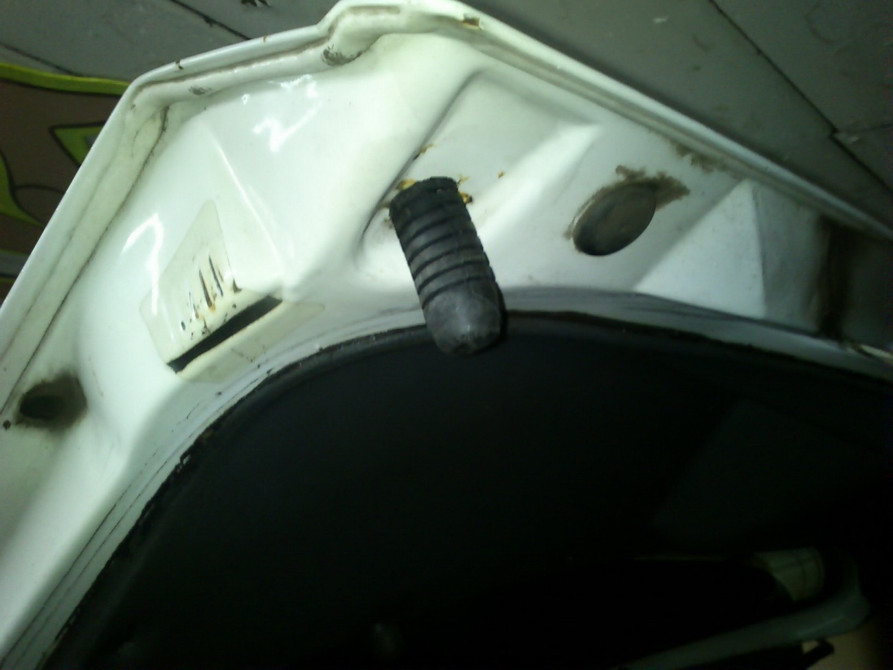

Установил отбойники задней ляды, подошли с ваз 2105. Нужно снять пластик крепления родных отбойников и вазовские у меня сели четко.
Pasa0903
Re: Volvo 440 моя Белоснежка
Сообщение Rom » Ср июн 20, 2012 9:28 am
А там под пластиковыми креплениями есть отверстия?
Сообщения: 3213
Сообщение Pasa0903 » Ср июн 20, 2012 9:54 am
Да, есть. Этот плстик своего рода клипса распорная. Нажав по ее центру, во внутрь уходит плстиковый стержень. Уменя он влетел в саму ляду, потом когда будет нужно разберу и достану.

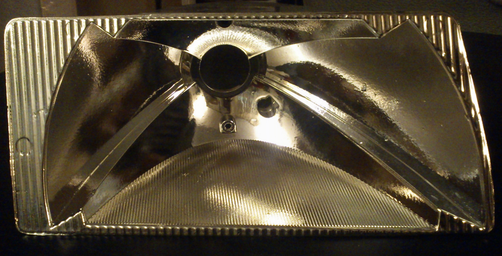

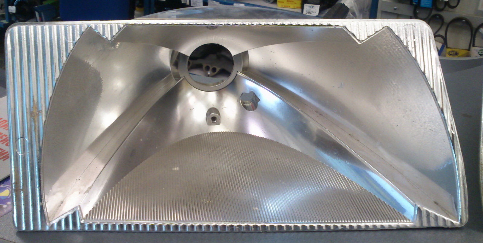

На одометре 293тыс. Скоро долгие зимние вечера, и тут я понимаю что свет в фарах не к черту, отражателям вафли :roulette:
Перечитав топики про отражатели решил отдать на восстановление. Нашел парня у нас в городе который этим занимается, отдал, подождал, забрал. Может дороговато(440грн пара) и качество не лучшее, но у меня появился свет. :idea: :idea: :idea: Так же закрепил по людски фары и решетку, раньше всё это болталось как сопли. Как долго прослужат посмотрим. :bye:

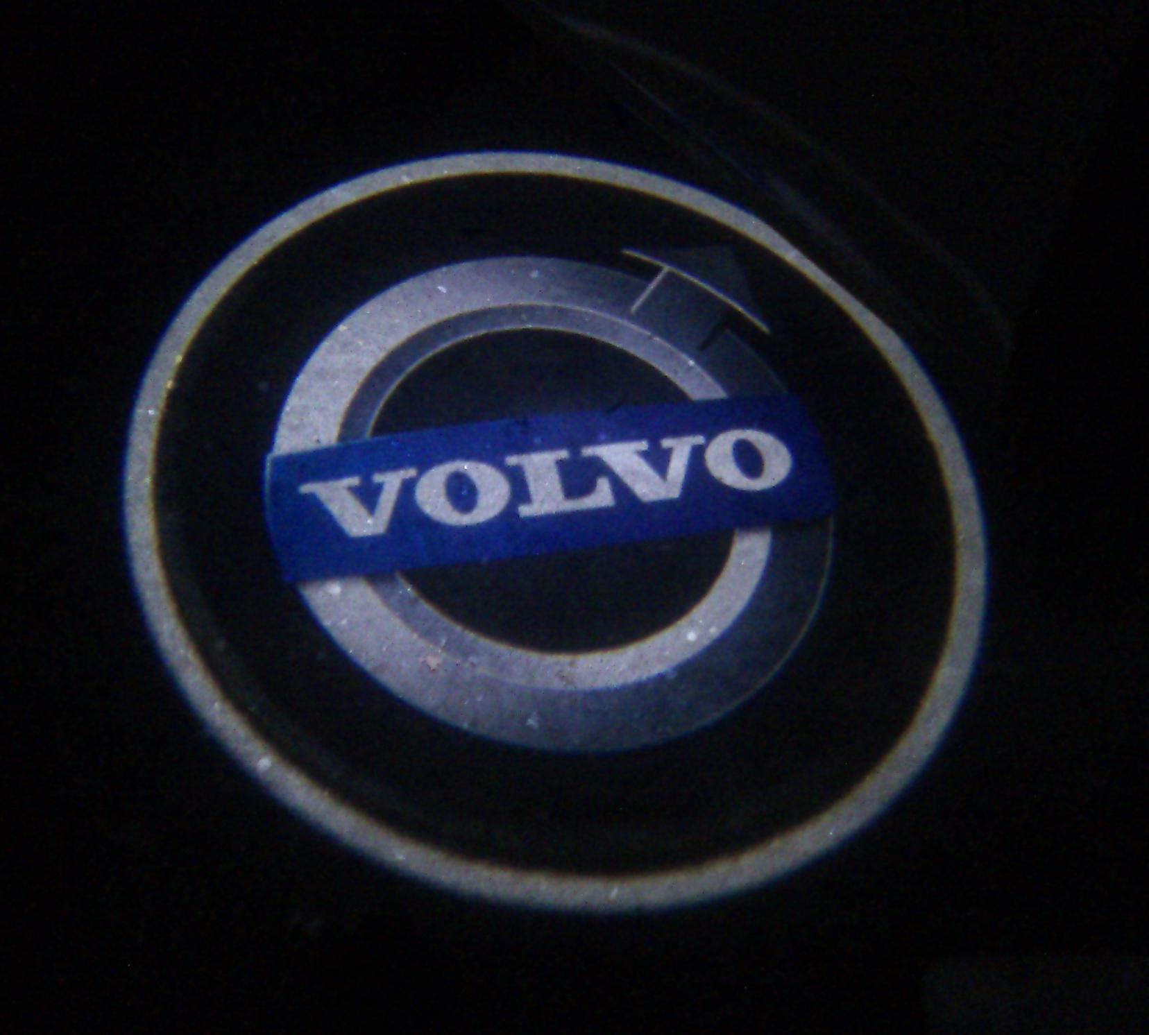

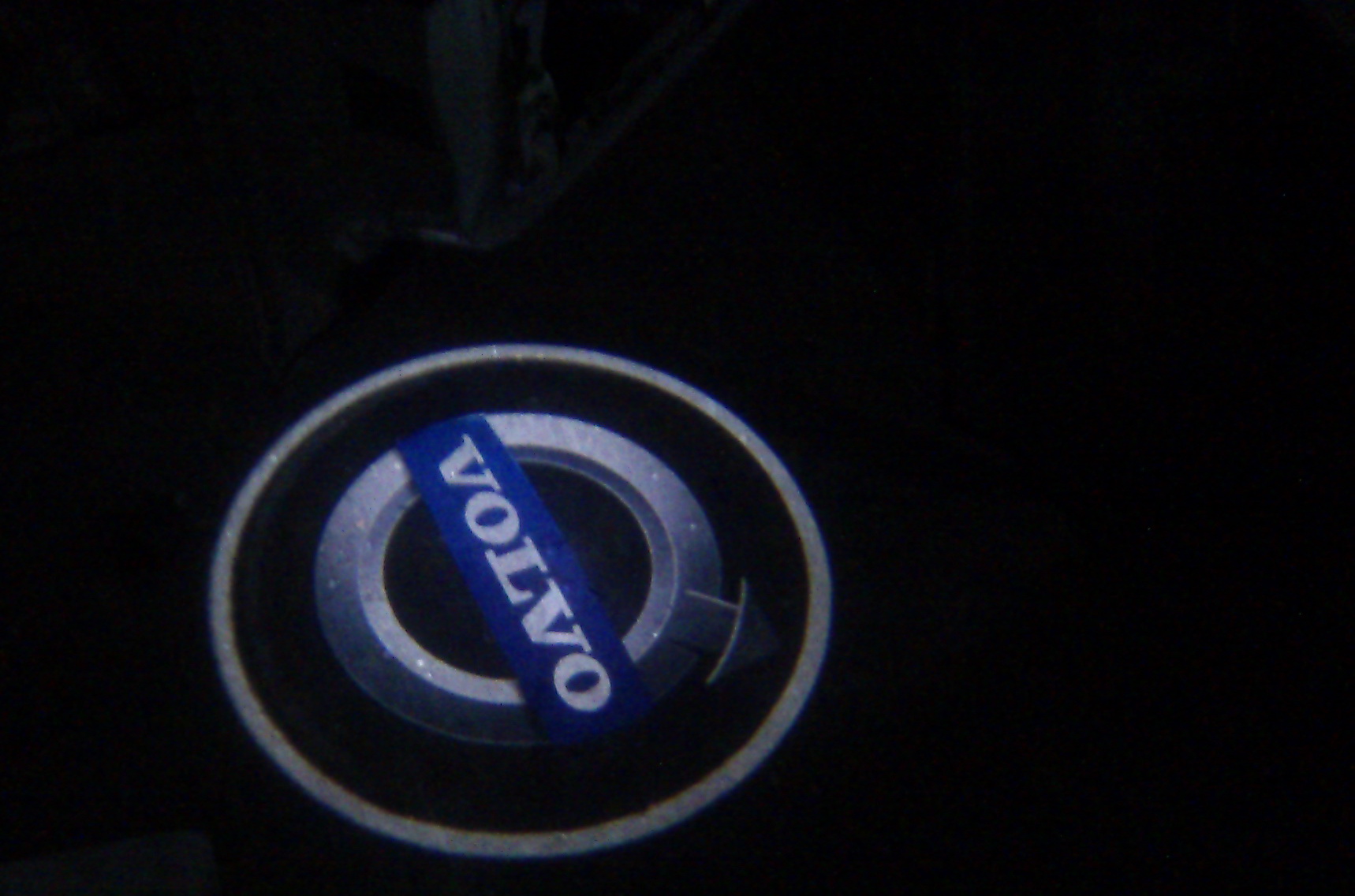

Получил подсветку дверей с логотипом Вольво. :idea: Был приятно удивлен комплектацией, входит бур для отверстий в пластике, хотя мне пришлось сверлить им в металле. :roulette: Запитка от плафона освещения (гемор еще тот), но результат превзошел ожидания! :idea: :idea: :idea: Только вернулся с гаража и фоток пока мало, но больше сделаю вечером.
