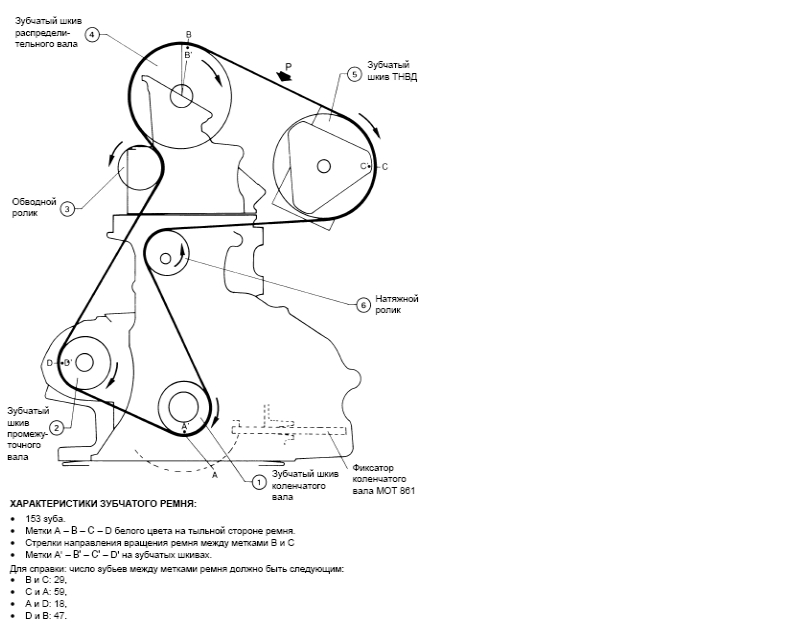

Скорей всего не тот ремешок. Должно быть 153 зуба, длина-1457мм, ширина-25.4мм, 4 метки и стрелки, в какую сторону крутиться будет. Налазить должен настолько свободно, что пока на одну звёздочку надеваешь, он с другой с летает. А сползает потому как перетянут. Да и крепление паразитного ролика не родное, точнее, под "новый" ремень-там ролики стоят наоборот- натяжной сверху,а паразит-снизу. У меня так же (голова от рено) и пришлось под паразита полумесяц ставить, бо ремень сползал за 2-3 оборота.

Ту не то чтобы разница между рено или вольво, там вся разница в годах выпуска
просто скорее всего голова стоит с позднего после 88-го а блок с натяжным роликом до 88-года, если на голове крышка клапанов прикручена на 6 болтов (три по два) то тогда точно голова более новая
zmey-kumarik писал(а):Скорей всего не тот ремешок. Должно быть 153 зуба, длина-1457мм, ширина-25.4мм, 4 метки и стрелки, в какую сторону крутиться будет. Налазить должен настолько свободно, что пока на одну звёздочку надеваешь, он с другой с летает.
+1 все должно быть как на картинке, если ремень точно 153 зуба но все равно натячжение сильное пересчитайте количество зубьев на звездах ТНВД и Распредвала на всяк случай, но все таки мне кажеться что ремень не тот 8-)
Картинка кликабельна :D
