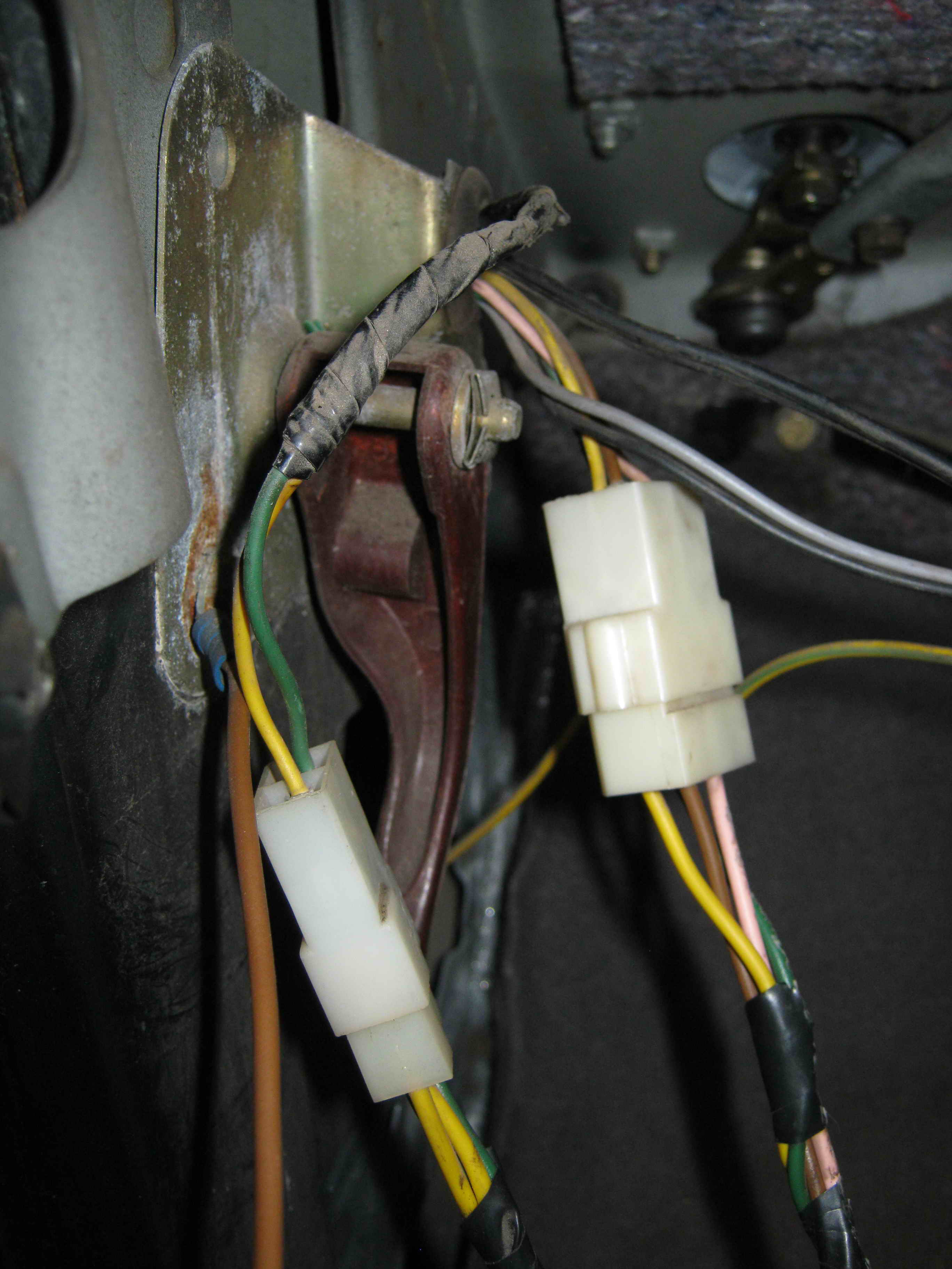

такая проблемка я где-то вытащил фишку и воткнул другой стороной в результате задняя правая дверь центральным замком не закрывается, а -ОТКРЫВАЕТСЯ. (копался под пассажирским сидением, в ногах пассажира(под бардачком), и вроде больше не где особо не копался)

ну правильно-поменял полярность выходит)))))))ищи чего трогал и "тыкай"как было :?

FausT07 писал(а):такая проблемка я где-то вытащил фишку и воткнул другой стороной в результате задняя правая дверь центральным замком не закрывается, а -ОТКРЫВАЕТСЯ. (копался под пассажирским сидением, в ногах пассажира(под бардачком), и вроде больше не где особо не копался)
сними обшивку двери которая работает неправильно, и поменяй местами провода. И будет тебе счастье ;)

стоп, я обшивку не снимал, скажите вообще где находятся фишки от этой двери

FausT07 писал(а):стоп, я обшивку не снимал, скажите вообще где находятся фишки от этой двери
Сними и поменяй, так быстрей. А то, стоп не трогал... Дали совет , как проще сделать , а не искать то что ты не трогал.
Вот как раз там и находится фишка правой задней двери, ищи фишки с зеленым и желтым проводами.

под барбачком?????????

FausT07 писал(а):под барбачком?????????
Да именно там.

там 2 таких фишки. а вторая на какую дверь? её же невозможно полярность поменять . а что если их местами поменять?

Сообщение Shipr » Пт дек 14, 2012 1:07 am
Одна на переднюю (два провода) вторая на заднюю.

а на заднюю левую где фишки не подскажите?

Сообщение Shipr » Пн дек 17, 2012 12:10 pm
FausT07 писал(а):а на заднюю левую где фишки не подскажите?
Слева под торпедой.
