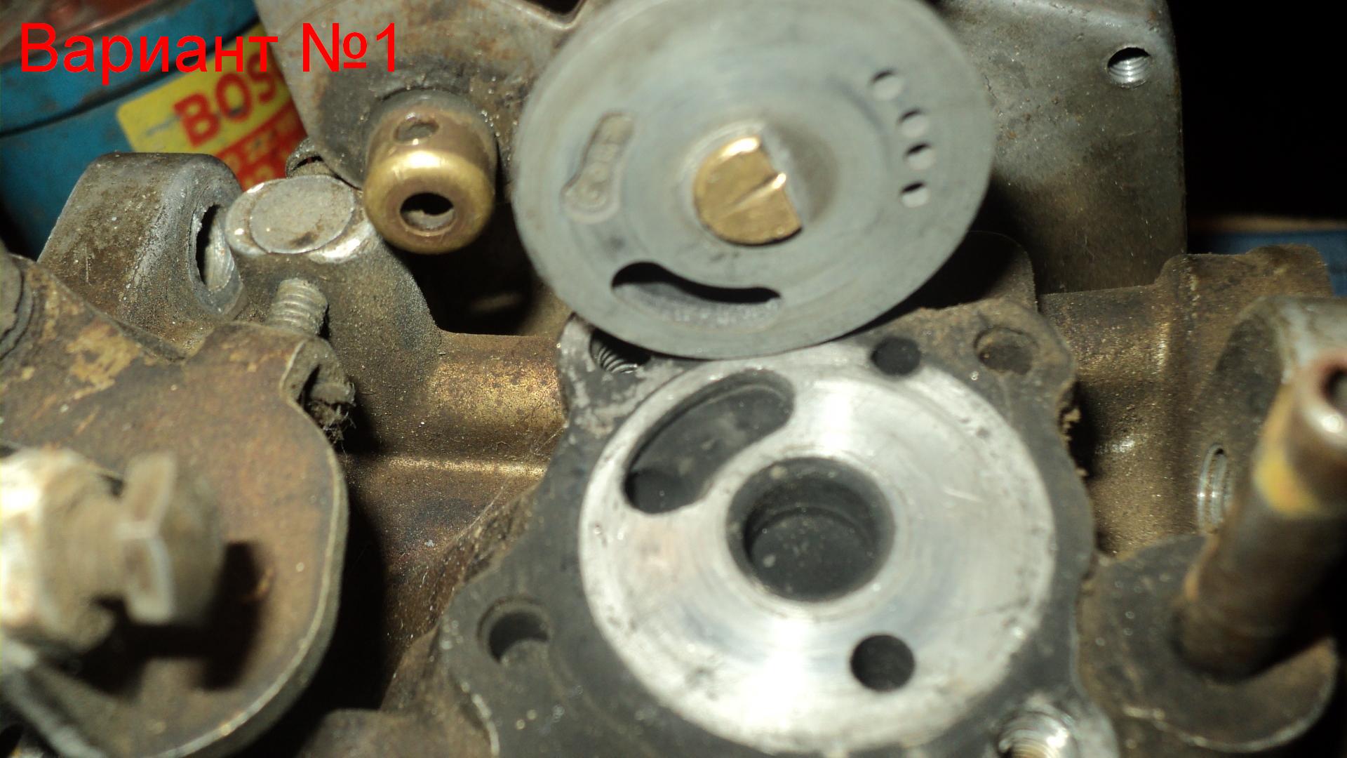

Система быстрых холостых оборотов (БХО) или в простонародье подсос
Для начала интерисует что сохдает эта система смесь или же просто подает дополнительно бензин?
Так то там все просто разобрал посмотрел собрал, но я ж ведь не первый разбираю карб и коим хреном круг который регулирует подачу бензина должен находится, его так называемое эталонное положение мне не известно, плюс ко всему на двух карбах которые есть у меня два этих самых круга чуток отличаются, тоесть на круге есть продолговатое отверстие и четыре калиброваных отверстия в ряд. Так вот на одном карбе через калиброванные отверстия бензин заходит в эту систему а на втором карбе через эти отверстия бензин выходит
В общем вопрос как правильно должнен стоять этот самый кружок системы быстрых холостых оборотов, чтобы не кормить лишним на холостом ходу двигатель? то есть что должно находится напротив выходного продолговатого отверстия четыре калиброванных отверстия либо большое продолговатое?
Последний раз редактировалось Stas340 Вт дек 04, 2012 4:19 pm, всего редактировалось 2 раз(а).
