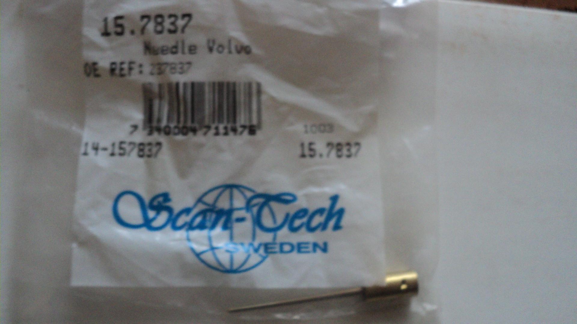

Сообщение Stas340 » Ср янв 23, 2013 3:55 pm
Едут к Олимпийскому мишке запчастюхи :cars:
Радости нет предела, огроменное спасибище Алексею (kravec_83), он единственный кто привез самые долгожданные ништяки это игла и жиклер на Стромберг, очень оперативно и по нормальной цене.
ну и прикупил другие запчастюхи, чтобы зря время не терять: термостат, прокладки впускного и выпускного коллектора и прокладку штанов, кольца на глушитель, бегунок и контакты на трамблер, сальники клапанов коленвала и промвала, и фильтр воздушный.
и все таки она существует!!!!!!!!!!!!!!!!!!!
